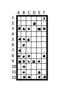

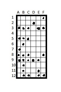

    Witam. Szukam opisu czarnej wtyczki C103 w komorze silnika daewoo nubira 2.0
    Jaki przewód od czego?
    daewoo nubira 2.0 - Nubira złącze C103 opis wtyczki
    opis pozycja kolor:
    1-F różowy
    2-D zielono biały
    3-A czarno biały
    3-B czarno biały
    3-C czarno biały
    3-E szary
    3-F zielony
    5-A czarno biały
    5-B czarno biały
    5-C czarno biały (dwa przewody razem)
    6-B czarny
    7-A czarny
    8-A czarny
    8-B czarny
    8-C niebieski
    8-F pomarańczowy
    9-A różowy
    9-B różowy
    9-C różowy
    9-D różowy
    9-E różowy
    10-B fioletowo biały
    11-B różowy
    11-E różowy
    12-B różowy
    12-C różowy
    12-E różowy
    12-F różowy
