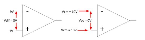

Rozumiejąc intencję definiowania absolutnych maksymalnych parametrów dla układów elektronicznych rozważmy dokładniej sygnały wejściowe. Poniższy obrazek ilustruje typowe parametry sygnałów wejściowych, które specyfikowane są powyżej. Zaprezentowane jest tak napięcie współbieżne jak i różnicowe, z których oba charakteryzują się pewnymi wartościami maksymalnymi. Napięcie współbieżne jest to napięcie które współwystępuje na obu wejściach wzmacniacza operacyjnego, napięcie różnicowe z kolei to różnica potencjałów pomiędzy wejściami op-ampa. W momencie normalnej pracy takiego wzmacniacza napięcie współbieżne przekłada się na napięcie offsetu wejściowego (Vos). W niektórych specyficznych przypadkach do układu podłączyć można większe napięcie różnicowe niż specyfikuje się w karcie katalogowej. Sytuacja taka nastąpić może gdy na przykład wzmacniacz operacyjny pracuje jako komparator lub jest podłączony do multipleksera, który może podawać większe niż specyfikowane napięcia na wejście podczas przełączania.
Tak długo jak wartość amplitudy sygnału wejściowego mniejsza będzie od absolutnego maksimum dla danego układu nie zostanie on uszkodzony. Wydaje się to być ekstremalnie proste, dlaczego więc powstaje tego typu artykuł? Otóż wejścia wzmacniacza operacyjnego są ekstremalnie często wyprowadzone w jakiejś formie na świat zewnętrzny. Na przykład jeśli projektowany układ pełni rolę miernika z zewnętrznie podłączonym sensorem. Za każdym razem, w tego typu aplikacji, zdarzyć się może iż okablowanie zostanie podłączone niepoprawnie, co może spowodować podanie nadmiernego napięcia na wejście układu. Dodatkowo w przypadku układu znajdującego się w niekorzystnych warunkach zakłóceń elektromagnetycznych nadmierne napięcie pojawić się może w liniach wejściowych na skutek sprzęgania się magnetycznego bądź pojemnościowego z innymi sygnałami. Tak czy inaczej, w wielu wypadkach, warto rozważyć zastosowanie w układzie dodatkowych zabezpieczeń przed zniszczeniem wzmacniacza na skutek nadmiernego napięcia na jego wejściu.
