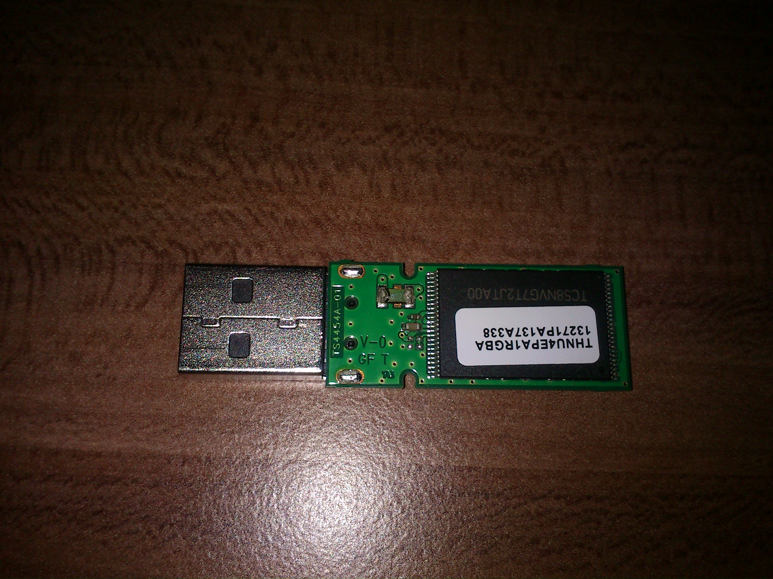

    Po podłączeniu:
    Pendrive Toshiba 16GB - Sterownik widziany, brak dostępu do pamięci
    Myślę, czy rezystor od strony pamięci flash nie jest zwarty? ale pomiar pokazuje ponad 25M?.
    Na całej płytce jest napięcie.
    Ktoś ma pomysł, co jeszcze można pomierzyć?

    To nie jest rezystor tylko bezpiecznik polimerowy i jeżeli ma 25MOhm to raczej jest spalony:(

    Można określić jego wartości? Napięcie maksymalne i prąd znamionowy i przełączany?

    Prąd 200 mA, napięcie powyżej 5,5 V na pewno. Tylko dlaczego jest uszkodzony, skoro jest to bezpiecznik kasowalny? Ilość jego zadziałań mieści się w granicach 100 cykli.

    Mam jeszcze jeden problem. Teraz dostałem przedłużacz USB i mam jak obracać płytką pod zasilaniem. Pomierzyłem napięcia na drugiej stronie płytki. Dioda i opornik po obu stronach mają napięcie 3V (kropki). Wydaje mi się, że jest zwarty, chociaż ma opór 470Ω, spadek napięcia 0.3V.
