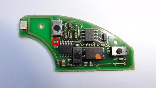

    Cześć, potrzebuje pomocy w weryfikacji podzespołu który odlutował się w trakcie wymiany switch-a.
    Niestety nie mam możliości pomierzyć elementu samemu ponieważ z jednej strony odkleił się punkt lutowniczy.
    Wrzucam zdjęcie z zaznaczonym elementem.
    Alfa 147 - Weryfikacja podzespołu SMD w pilocie ALFA 147
    Z góry dziękuje za pomoc.
  • #2 13734074
    piotrekwoj1
    Na moje to jakiś kondensatorek jest coś na nim napisane?
  • #3 13734102
    internauta5
    Byłem u elektronika z prawdziwego zdarzenia i nie był w stanie ocenić. Bez schematu lub "pomierzenia" na płytce można tylko domniemywać.
    O ile schematu znaleźć nie mogę to może znajdzie się chętny który to zmierzy ale tu kolejny problem potrzebny do tego profesjonalny miernik.
    Brak oznaczeń na płytce oraz na podzespole.
  • #4 13734381
    piotrekwoj1
    Na próbę wstaw kondensator 10nf jakiś ceramiczny. I zobaczysz czy pilot ożyje
  • #5 13735849
    internauta5
    Więc Panowie sprawa ma się następująco.
    -Pojemności nie znam
    -Gruba ścieżka raczej na pewno jest anteną. Mało tego pilot działa ale z odległości 5 cm od odbiornika w drzwiach. Dodatkowo element który jest odlutowany leży właśnie w obwodzie tej ścieżki.
    odzyskałem właśnie taki identycznie wyglądający element i po zmierzeniu ma 100 nF
    Czy nie uszkodzę niczego jeżeli go wlutuję a okaże się że nie jest to prawidłowy?
    Co jeżeli kompletnie go pominę i na całej długości ścieżki - anteny zrobię mostek w miejscu tego kondensatora?

  • #6 13737493
    internauta5
    Po wlutowaniu kondensatora 100nF zasięg zwiększył się do 1m od drzwi :) czyli idzie wszystko w dobrą stronę.
    Żeby go jeszcze zwiększyć dać niższą wartość czy wyższą?
