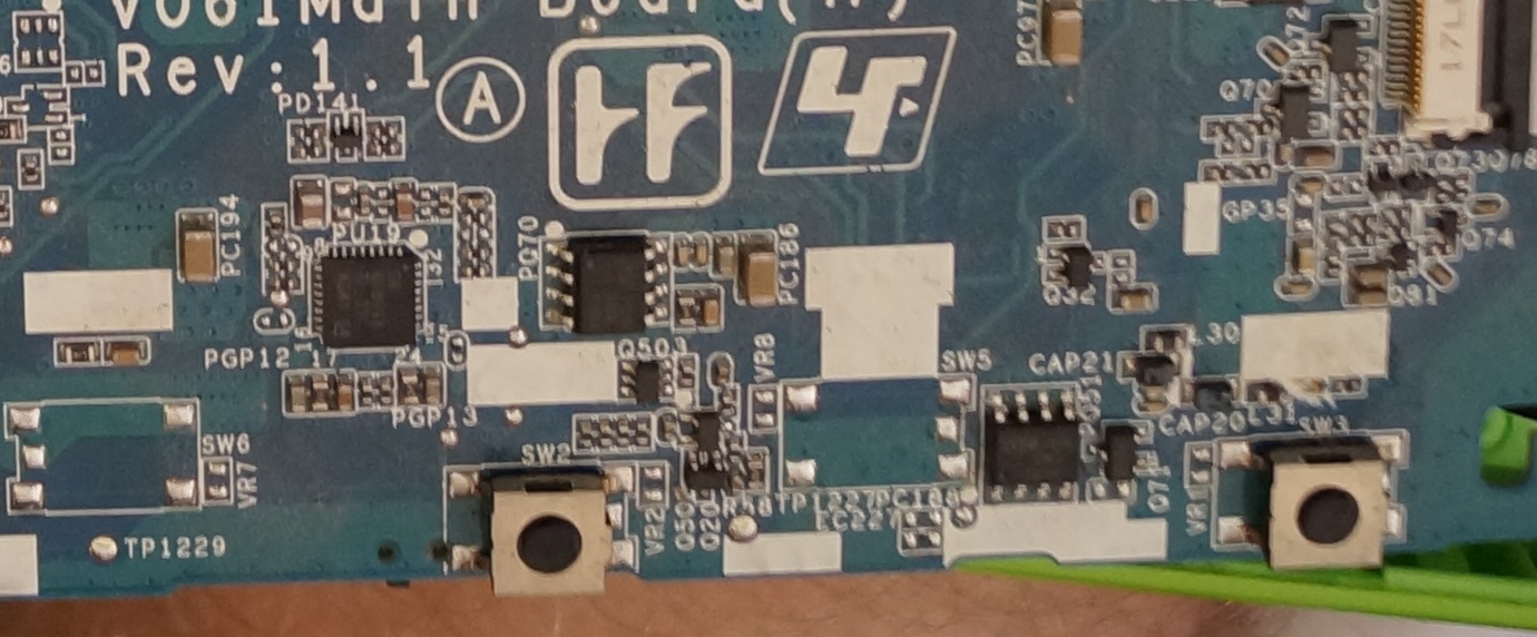

    Witam, mam pytanie. Chce zaadoptować identyczny model płyty głównej z większego laptopa Sony do mojego (mniejszego), jak się okazało mam do przelutowowania wejście ładujące baterię i przyciski touchpada. Jak z tym pierwszym nie powinno być problemu to nie wiem czy przelutowanie przycisków w inne (przygotowane) przez producenta banki nie będzie potrzebne przeprogramowanie biosu?

    liteon250 napisał:
    Raczej nie powinno być z tym problemów.
    Z czym nie powinno być problemu? Zauważyłeś że w miejscach gdzie autor chce przylutować przyciski brakuje na około elementów?

    kisiel90
    Dla porównania podrzucam zdjęcie z mojej płyty, wszystkie "białe pola" obok są tak samo niewypełnione.
    Przelutowanie przycisków touchpada Sony - czy wymaga zmiany BIOS-u?
    Co myślicie?

    villareal napisał:
    sosarek napisał:
    Weź sosarek trzy głębokie wdechy, spójrz jeszcze raz na zdjęcie i zastanów się co napisałeś...
    Gdzie tych elementów ci brakuje ?
