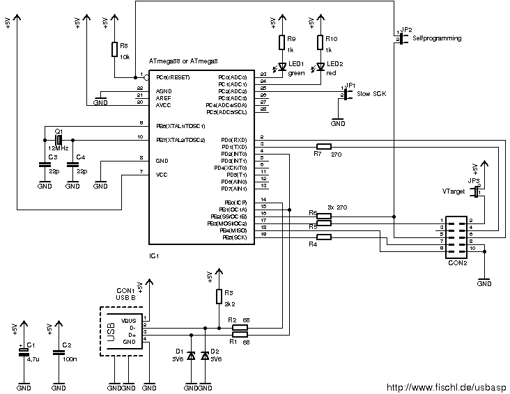

    nieopatrznie zwarłem "plus" i "minus" w na płytce i uszkodziłem programator. Komp wywalił komunikat o przekroczonym napięciu na porcie USB i po resecie portu system nie widzi już programatora...
    Czy jest jakaś szansa na naprawienie programatora? Nie mam na myśli przelutowania całej płytki, może jest to jeden element łatwy do wymiany. Ale nie mam pojęcia jak to sprawdzić dlatego zwracam się z pytaniem do Was.

    Widzi inne urządzenia podłączone do tego portu w którym nastąpiło zwarcie? Pokaż schemat.

    Tak, port jest sprawny. Wg sprzedawcy to jest schemat mojego programatora:

    Sprawdź miernikiem czy uC jest zasilony, po podłączeniu do usb zapala się któraś dioda?

    Zasilania brak. Diody milczą (powinna się palić jedna - zasilanie, druga tylko przy komunikacji).

    Zobacz czy po drodze zasilającej uC z usb nie ma jakiegoś elementu, jak jest to prawdopodobnie bezpiecznik, opisz jak wygląda i jakie ma oznaczenie na płytce.

    Ten "P" to może być bezpiecznik, sprawdź czy jest zwarty, jeśli nie to miernik na ciągłość obwodu i zobacz czy jedno wyprowadzenie idzie do zasilania uC a drugie do usb.

    Nóżki tych SMD nie przewodzą (przykładowo: przykładam sondy do tego samego lutu i przerwa) chyba są czymś zabezpieczone. Ten element "P" to chyba pozystor.
    ALE między VCC na wyjściu do uC i wejściu z kompa jest zwarcie, tak samo GND. Więc chyba to atmega programatora jest przyczyną?

    A czy na samym złączu USB między pierwszym a ostatnim pinem masz 5V? Czy jakiś element na płytce jest ciepły?
