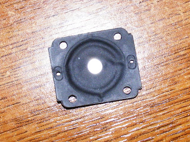

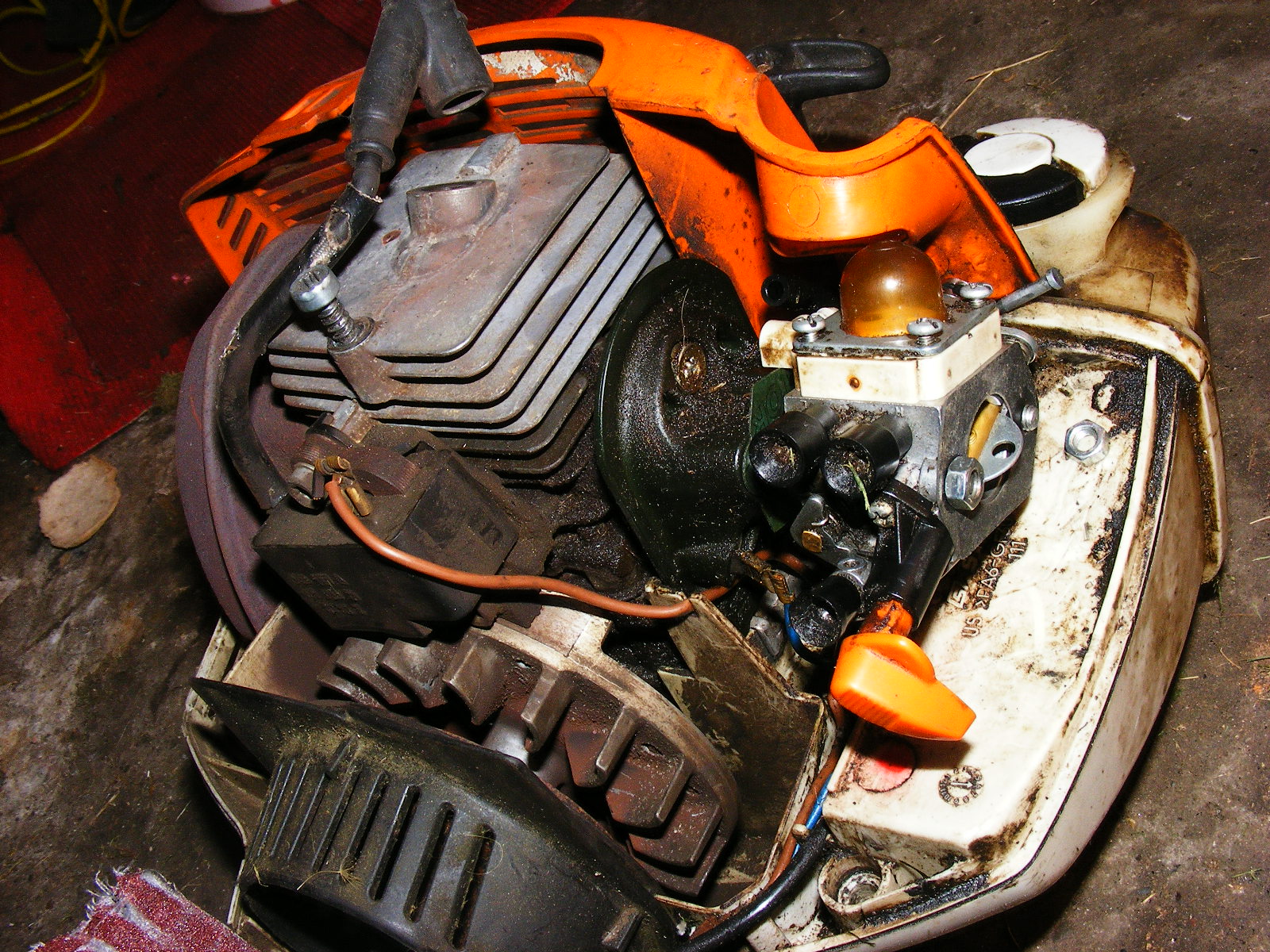

    Witam kupiłem kosę spalinową stihl FS56 przechodzoną ma około 3 lat ,odpala za pierwszym razem tylko nie może wejśc na obroty chodzi ale słabo ,przeczyściłem gaźnik przedmuchałem w środku objawy są takie same .Zdjąłem membranę zamieszczam fotki nie wiem czy jest dobra ,czy trzeba ja wymienić i czy to może być przyczyną.Proszę o pomoc.

    Witam.Membrany mozesz wymienic poniewaz nie wygladaja najlepiej( szczególnie pompujaca) . Do sprawdzenia zawór iglicowy w gazniku i sitko. Sprawdz w jakim stanie jest cylinder,czy nie jest porysowany.

    Jeśli silnik z łatwością odpala oraz równomiernie pracuje na biegu jałowym ma kompresję oraz nie ma objawów (łapania lewego powietrza) - falowania obrotami myślę skrzynia korbowa jest szczelna (uszczelniacze wału trzymają) oraz że główna przyczyna leży po stronie gaźnika.
    Sprawdź króciec gaźnika łączący go z cylindrem czy nie jest sparciały oraz wszystkie przewody paliwowe jak i odpowietrzniki.
    Wymontuj gaźnik przed rozebraniem dokładnie oczyść od zewnątrz, następnie rozkręć wyjmij delikatnie membrany.
    Zdemontuj zawór iglicowy, wykręć dysze oraz sitko (najlepiej dostać kompletny zestaw naprawczy do tego gaźnika: membrany zaworek iglicowy, dysze oraz nowe sitko).
    Przygotuj roztwór w warunkach domowych kwasku cytrynowego 2 łyżeczki na szklankę wody i pogotuj dłuższy czas rozebrany korpus gaźnika po pierwszym gotowaniu wymień roztwór na nowy zagotuj i pozostaw tam gaźnik aż to wystygnie na spokojnie się wszystko rozpuści :)
    stihl FS56 - Nie może wejśc na obroty kosa spalinowa stihl FS56 - Nie może wejśc na obroty kosa spalinowa
    Następnego dnia przedmuchaj cały mokry gaźnik sprężonym powietrzem zamontuj nowe zestawy naprawcze wraz z nowymi membranami i przeprowadź regulację gaźnika tak by dało się wyczuć taktowanie silnika przy pełnym otwarciu przepustnicy.
    Jeśli nie pomaga gaźnik po prostu trzeba wymienić na nowy ;)

    Sprawdź szczelność, bo na zdjęciu widać, że wszystko jest mocno mokre.
