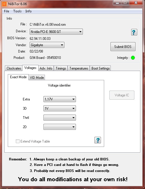

    Do rzeczy, posiadam gf 9600gt z chlodzeniem marki gigabyte + dorzucilem wentylator 80, temperatury w stresie na stocku (720/1008) nie przekraczaja 55 stopni, bez modyfikacji biosu udalo mi sie dobic do 810/1050. Mialem nadal spory zapas temperaturowy i postanowilem zrobic krok dalej, otoz sflashowalem zmodyfikowany przeze mnie bios (screen z NiBiTora dolaczony do postu). Po tej modyfikacji nie ma zadnych artefaktow, grafika dziala z zalozonym taktowaniem 880/1030, ale co jakis czas obraz staje, na chwile jest czarny ekran i tak jest ciagne w roznych dostepach czasu. Podejrzewam ze w tej sytuacji wysypuje sie sterownik. Co jest tego przyczyna/jak temu zaradzic?

    Jeśli masz możliwość zwiększ napięcie na rdzeniu w biosie karty i zobacz, czy pomoże.
    Jeśli nie, zmniejszaj OC rdzenia do momentu ustąpienia objawów.

    Stabilnosc procesora sprawdzam orthosem przez 15-20min, ale po napisaniu postu wpadlem na ten sam pomysl, aby sprobowac na stocku, lecz skutki byly takie same, tylko tyle ze wydajnosc sporo spadla. Przy zegarach 860/1100 i 1,17V na rdzeniu grafika pracuje prawidlowo, bez czarnych ekranow, temperatury nawet nie podskoczyly, co mnie troche zdziwilo. Zaraz podbije jeszcze napiecie rdzenia (w tym celu modyfikowalem BIOS :)). Jeszcze dodam, ze grafike spradzam na ogol unigine heaven, zeby sprawdzic przyrost wydajnosci i occt, w ktorym jest opcja error check, to dziala chyba tak samo jak "gabka" w atitool. Unigine heaven podobnie jak i occt calkowicie sie wysypuje po jakims czasie, czarny ekran i scina pojawia sie w unreal tournament 3
    edit: przed chwila podbilem napiecie w biosie do 1,2v i dopiero sie zaczelo dziac, occt po 2 sekundach zrobil wrecz dyskoteke na monitorze, po wylaczeniu go wyskoczyl komunikat, ze sterownik graficzny przestal dzialac, ale odzyskal sprawnosc. Tak wiec te 1,7v i 860/1100 jest szczytem dla rdzenia G94, co i tak w sumie jest niezlym wynikiem, chyba ze da sie jakos zaradzic wywalaniu sterownika
    I tak bym zostawił.
    Złota reguła - robić oc do momentu 'wysypki', a po 'wysypce' cofnąć się jeden krok do tyłu i tak zostawić. :D
