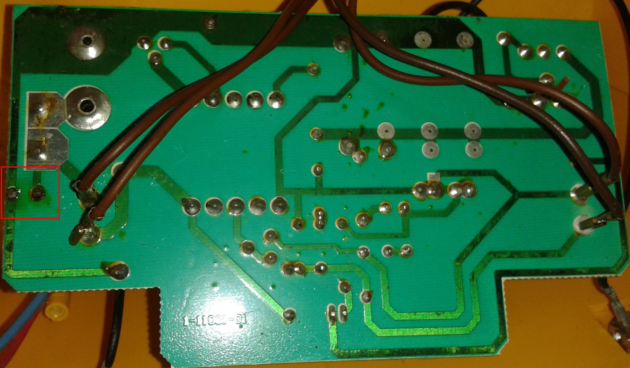

    Witam dostałem do naprawy Elektryzator "REDYK AB 200"
    ma ewidentnie spalony kondensator oznaczony na płytce jako R11 niestety odparował i sterczą tylko osmalone kikuty z płytki. Zamieszczam fotografię identycznej płytki. Potrzebuję informacji jaki wstawić tam element?
    REDYK AB 200 - Jaki kondensator wstawić zamiast spalonego R11?
    W temacie https://www.elektroda.pl/rtvforum/topic1680904.html#8812050 jest informacja że:
    C3 - 4µ7 420V
    ale wolałbym się upewnić że to właśnie "R11".

    olekt2002
    Poziom 30  
    Jest to warystor 14D391K.
    Daj zdjęcie płytki od strony elementów.

    exequtor
    Oto fotografie konkretnie mojej płytki:
    Mam natomiast kolejne pytanie czy ma jakieś znaczenie kierunek wlutowania warystora?

    olekt2002
    Poziom 30  
    Kierunek wlutowania jest bez znaczenia.

    exequtor
    Zadziałało od razu. Dał się tylko słyszeć odgłos, powiedzmy piszczenie.
