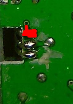

    Witam serdecznie, zabrałem się do wymiany końcówki mocy (tranzystora 2SC2078) w radiu Canva CB-268 i częściowo z mojej winy a częściowo z marnego wykonania samego radia urwał się pad lutowniczy od bazy tranzystora 2SC2078. Czyli urwany jest pad nóżki nr 1.
    Canva CB-268 - Urwany pad lutowniczy bazy 2SC2078 (końcówki mocy), brak schematu
    Przeszukałem cały internet ale nigdzie nie ma schematu do radia, ktoś pisał, że nie ma takiego pliku w ogóle. Czy jest jakaś szansa na odratowanie radia ? Nie jest drogie ale dobrze się sprawowało a wymiary idealnie pasowały do schowka u mnie w samochodzie dlatego zależy mi na naprawieniu sprzętu.
  • #2 13742517
    BOOM i ZONK
    Do naprawy nie jest Ci potrzebny schemat. O ile kupiłeś porządny element a nie jakąś malowankę to da się jeszcze je uratować i będzie działać. Oczyść z soldermaski to co zostało ze ścieżki, pobiel ładnie cyną. Po cynuj wyprowadzenia tranzystora przykręć na swoje miejsce dognij i po przycinaj końcówki i przylutuj.

    Nie rozumię tego co napisałeś,urwana jest jedna nóżka tranzystora ,czy ścieżka na druku.
