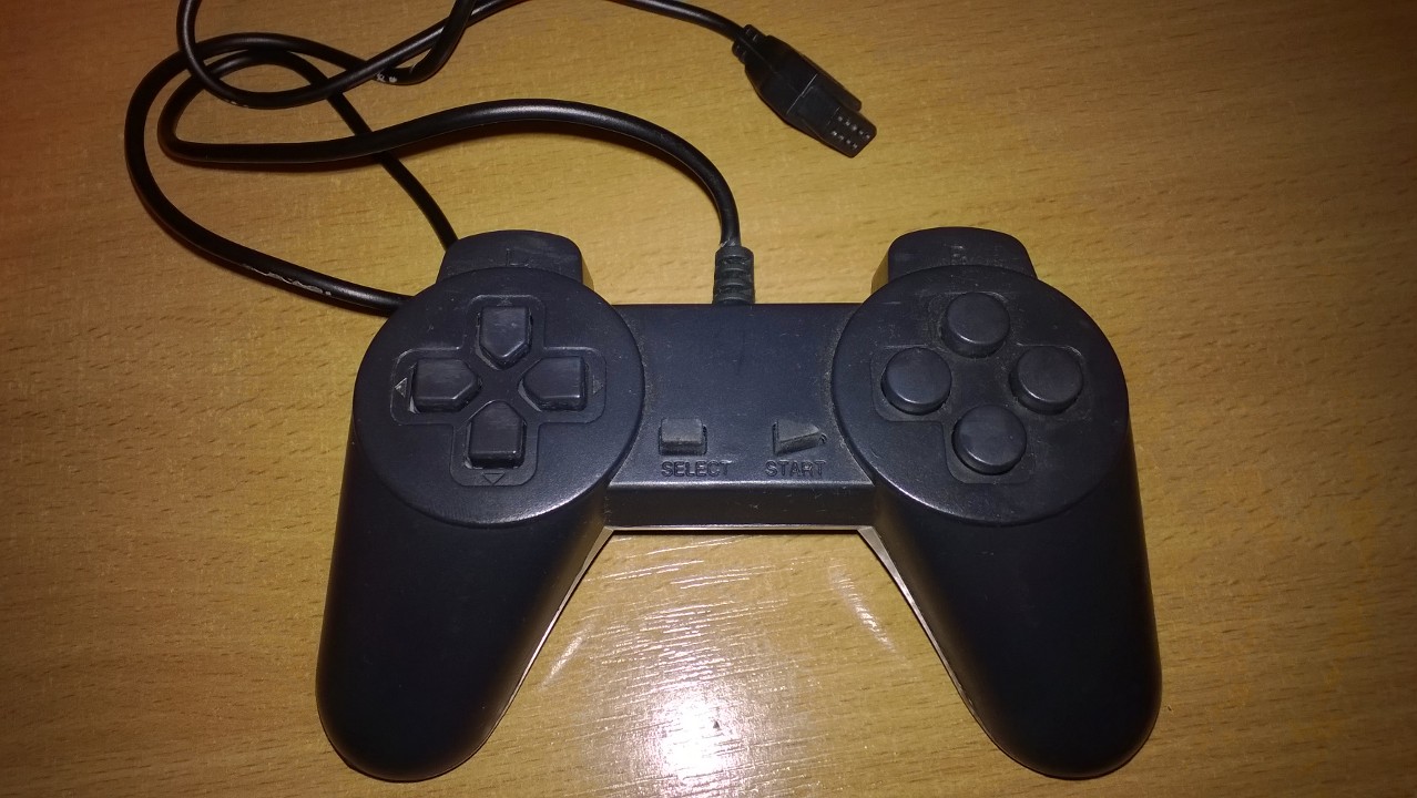

    FUNSTATION 3, gdyby ktoś nie wiedział to zwyczajny pegasus zamknięty w plastiku w kształcie PlayStation 3.
    Naprawa pada do FUNSTATION 3 (Pegasus) - problemy z przyciskami po czasie

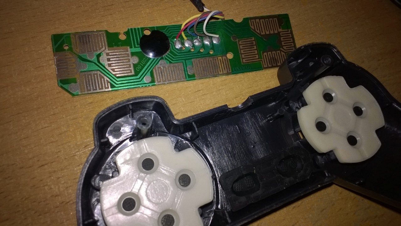

    Do rzeczy. Problem pojawił się w jednym z padów. Od pewnego czasu zaczęło w nim coś nie stykać i (co ciekawe) prawie zawsze po kilkudziesięciu, czasem po ponad godzinie grania dopiero zaczyna się z nim problem. W pewnym momencie wariuje stopniowo coraz bardziej, czyli najpierw np. przerywa d-pad, a później dopiero kopie się całkiem w taki sposób, że o ile d-pad jeszcze jakoś działa to przy naciśnięciu przycisku A działa jakby się wciskało select, sam select działa jako pauza (start), a start nie działa czy jakoś tak to się tam miesza.
    Zdjęcia z wnętrza tegoż pada zamieszczam poniżej, w środku na moje oko wygląda wszystko ok. Styki oczywiście przeczyszczałem spirytusem.

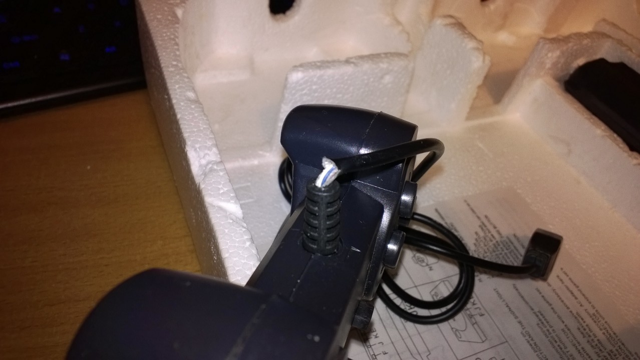

    Ciekawiło mnie jedynie to, że jak pad trochę poleżał w pudełku, czy na drugi dzień, to pad zawsze pochodził czasem i te parę godzin jak nowy, po czym zawsze dopiero PO CZASIE się zaczynał kopać. Nie wiem z czego to może wynikać. Konsola raczej ok, inny pad wpięty pod ten sam port działa w porządku.
    Pytanie jak można to samemu naprawić, czy wystarczy zabieg ze skróceniem kabelka i wlutowaniem go z powrotem w płytkę ?(jeśli się uszkodził od strony pada). Poruszanie nim w trakcie jak wariuje nie przynosi żadnej poprawy.
    Na ostatnim zdjęciu widać, że kabel brzydko się rozpękł jednak dopiero przy ostatnim wyjęciu go z pudełka dało się to zauważyć (wcześniej był ok a już nie działał).

    Możliwe, że uP w padzie się przegrzewa, bo gdzieś w okolicy jest jakieś mikrozwarcie skoro po czasie zaczyna wariować.

    Sprawdzić miernikiem wszystkie ścieżki czy są ciągłe oraz - co istotniejsze - czy nie ma zwarcia tam gdzie go nie powinno być.

    Po incydencie z pęknięciem kabla przy samym padzie w.w problem pojawia się od razu po podłączeniu go do konsoli. Czyli raczej nie wina przegrzewania się.
    Ścieżki sprawdzałem przy okazji robienia zdjęć, pobieżnie, przykładając jeden koniec do jednego z pięciu lutów przewodów a drugi do poszczególnych ścieżek na przyciski. Nie wszystkie przewodziły (możliwe że nie miały (?)). Później losowo przykładałem oba końce do różnych przycisków i też nie wszystkie pikały. Może napiszcie jak to dokładnie mam sprawdzić.
    No chyba, że skrócenie i przelutowanie kabla by pomogło ? Na moje oko to wątpie, żeby coś tam się na stałe zjarało skoro wcześniej raz działał, a raz nie. Wg. mnie teraz bardziej to wygląda na uszkodzenie kabla.

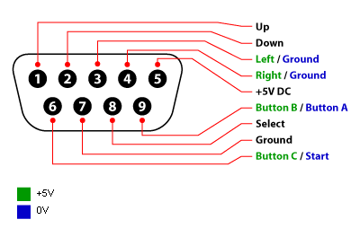

    Nic tylko posprawdzać dokładnie luty na płycie pada. Ewentualnie zrobić nowy kabel... a to czysta amatorka :) W załaczniku dodaje zdj 9-pinowego zwoju pada: Naprawa pada do FUNSTATION 3 (Pegasus) - problemy z przyciskami po czasie.

    Zrobiłem tak jak pisałem, czyli skróciłem kabel i zalutowałem go bezpośrednio do płytki. Pad zaczął działać prawidłowo.
