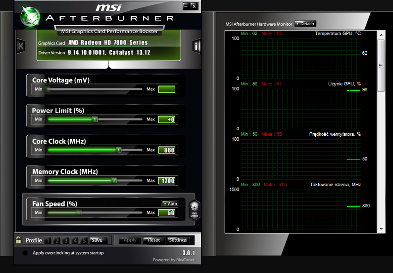

    bialywgw1991
    domio33 napisał:
    Pełna specyfikacja by się przydała,daj screen z msi afterburner.
    AMD Radeon 7800 - Wzrost temperatury z 30 do 70 stopni, co może być przyczyną?
    proszę :p

    domio33
    Ja się zapytam czemu karta jest ciągle wykorzystywana ? Robiłeś coś na niej jak zrobiłeś screena z msi afterburner?
