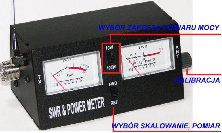

    Nie chodzi o SWR, a o S-metr, bo tak nazywa się wskaźnik w radiu. Na początek sprawdź dopasowanie anteny miernikiem SWR, ale zapewne czeka Cię instalacja filtra na kabel zasilający oraz kondensatora na alternator tylko napisz jeszcze czy zakłócenia zależą od obrotów silnika. Zobacz ten temat może coś rozjaśni.
    https://www.elektroda.pl/rtvforum/topic2707273-1110.html#8097264
    Trzeba by jeszcze sprawdzić którędy zakłócenia przychodzą. Anteną czy zasilaniem radia. Wystarczy wykręcić antenę i zobaczyć czy jest ok. Zresztą masz wszystko opisane w linku który podałem.
