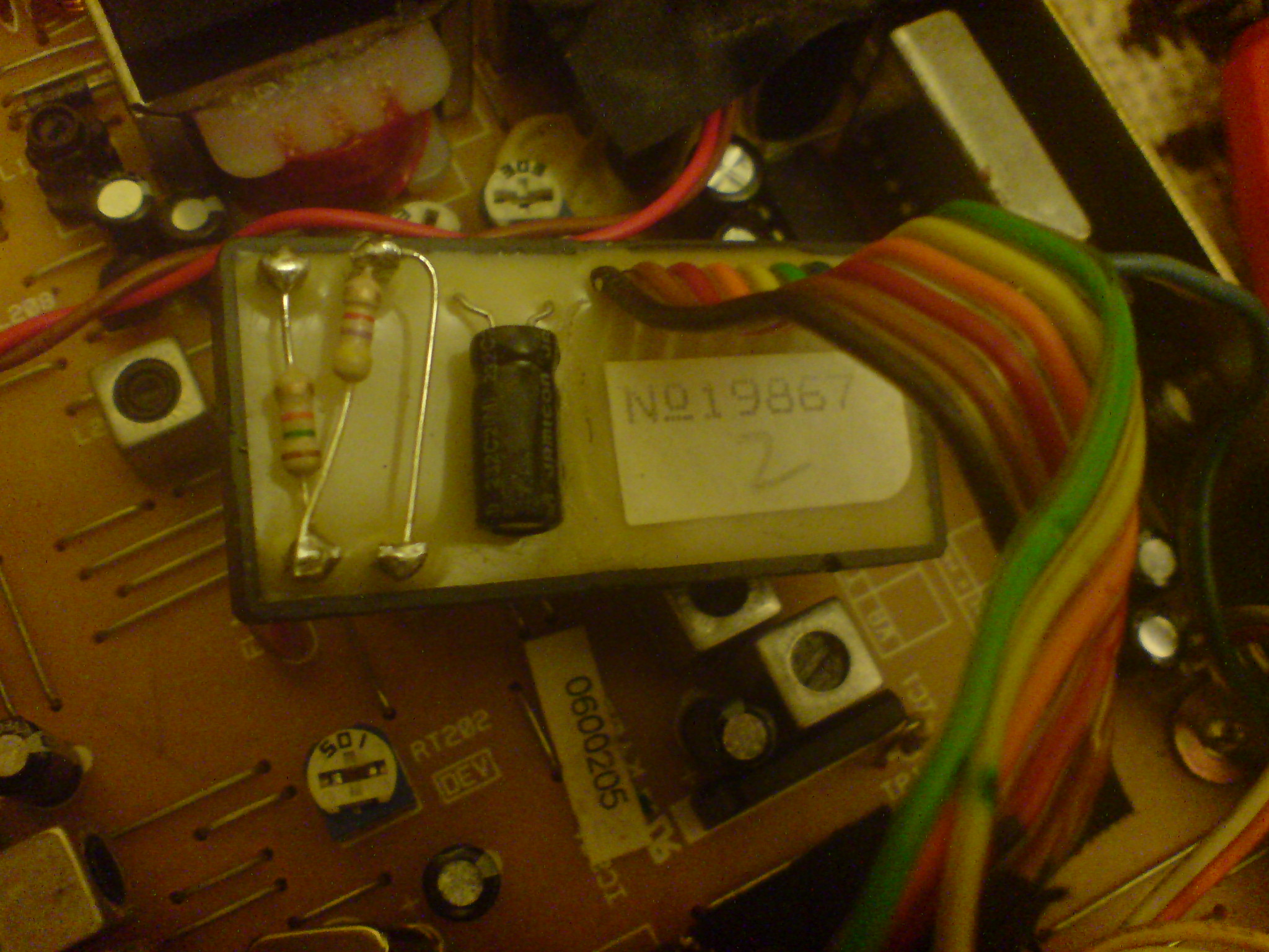

    Witam. Planuje dorobić ASC do cb radia president harry 2 classic ASC. Bazuje na schemacie z harrego 2 ASC. W związku z tym mam kilka pytań:
    Jak konkretnie działa ASC w tym CB, czy ktoś mógł by to z grubsza opisać.
    Jak załączane jest ASC.
    Potrzebuję zastąpić wzmacniacz operacyjny njm1290 na jakiś inny. CZy JRC4558 to to samo, a raczej czy podejdzie bez przeróbek ?
    Czy trzeba zwrócić na coś jeszcze uwagę ? Może są jakiś zwory lub punkty, które trzeba rozciąć/połączyć.
    Fajnie jak ktoś kto robił takiego moda troszkę pomoże :)
    Dzięki.

    "ASC to nic innego jak "drugie" SQ tylko ustawione na stałe nie przez potencjometr a prk montażowy."
    Czyli ASC jest realizowane tak prymitywnie ? Zawsze mi się wydawało, że próg wyciszenia nie jest stały. W takim razie po co tam ten wzmacniacz operacyjny ?
    Osobiście używałem stabo 3003 z asc(po modzie z kondensatorem małym) i w sumie nic złego powiedzieć o tej funkcji nie mogę. Harry 2, johnny 2 czy to stabo 3003, a także legend 2 to praktycznie te same radia. W mieście ASC wpuszcza trochę śmieci, ale rf gain załatwia sprawę, a na trasie ASC powodowało, że radyjko stawało się nieszumiące.
    Tak czy inaczej koszt wykonania śmiesznie niski ... trochę się pobawię.
    Czy ktoś mógł by mi wytłumaczyć, gdzie co połączyć (przełącznikiem) bo sam układ jest niekompletny na schematach i nie mogę dojść jak to załączać. Mam schemat właśnie stabo 3003 z ASC i też nie mogę znaleźć włącznika ASC na schemacie, ale przynajmniej sam układ jest.
