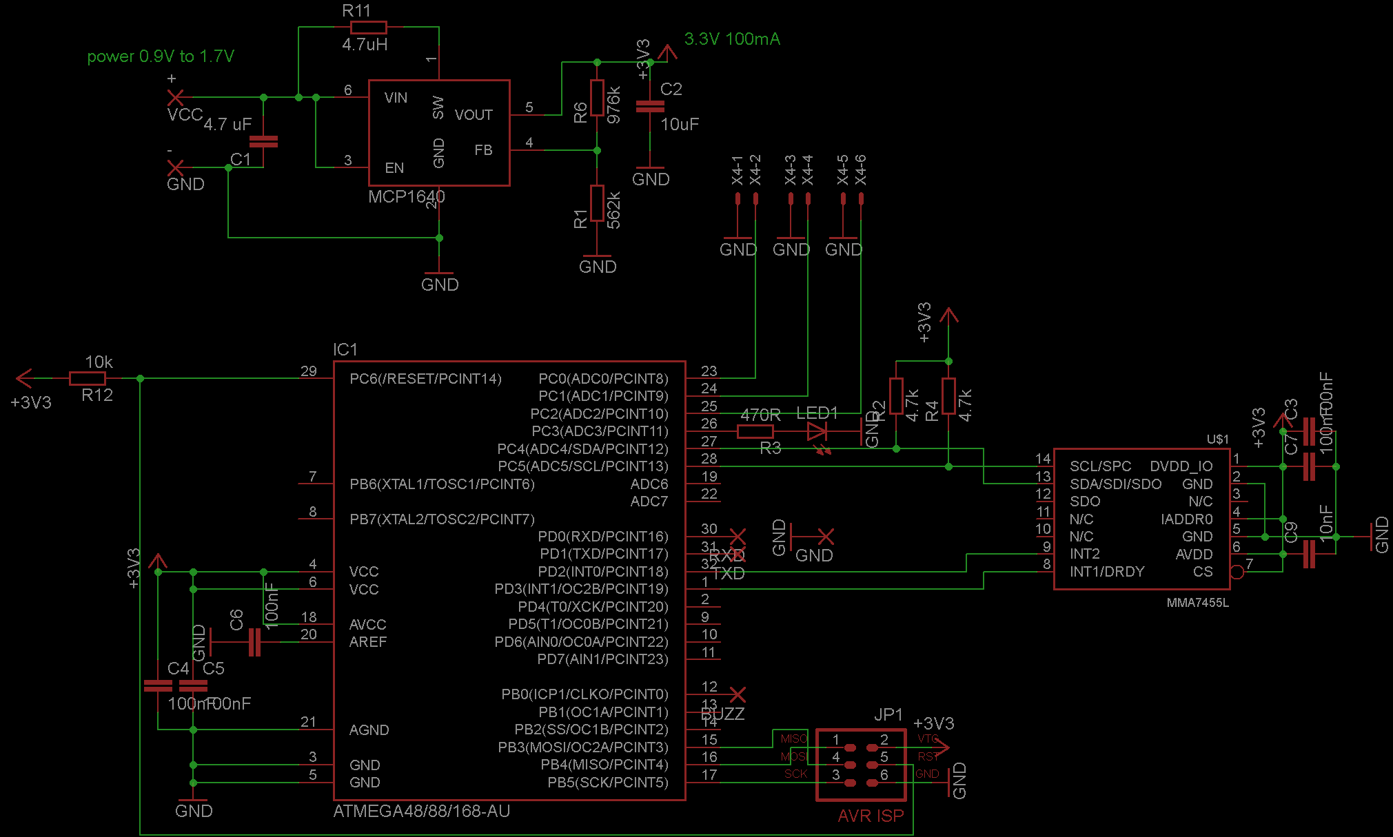

    Mam problem ze sterowaniem akcelerometru MMA7455L przy użyciu I2C.
    Chciałbym móc sczytywać wszystkie osie tzn. XYZ. Niestety nie wiem jak sie za bardzo za to zabrać.
    Udało mi się uruchomić I2C, tzn przepisałem te rozwiazanie z ksiązki Tomasza Francuza i nie wiem co dalej. Znam zasady sterowania, ale boje się, że coś mi pojdzie nie tak, a nie mam niestety konwertera RX, TX do rs232 ani do USB.
    Nie rozumiem jak w funkcji uC sam ustala prędkość, skoro nie podaje mu częstotliwości poprzez #define F_CPU 100000:

    oraz schemat:
    Jak sczytywać osie XYZ z akcelerometru MMA7455L przez I2C?

    Chce odczytywać osie xyz i przydałoby się przełożenie tego na wykrycie hamowania\przyspieszenia.

    Szanowny kolego el2010tmp, bardzo chetnie bo jara mnie programowanie, ale problemem jest to, że narazie nie moge pozwolic sobie na zakup przejściówkę do kompa rs232, żeby podglądać czy mma7455l mi w ogóle odpowiada cokolwiek. Także niestety musze sie uciec do takich sztuczek :P

    el2010tmp
    Poziom 25  
    MAX232 kosztuje 1,80zł na alegro, do tego parę kondensatorków i już

    Templarious
    Plus zabezpieczenia optoizoacyjne itd. Wole nie ufać swoim umiejętnościom. Troche sie z tego robi :) (koszty)
