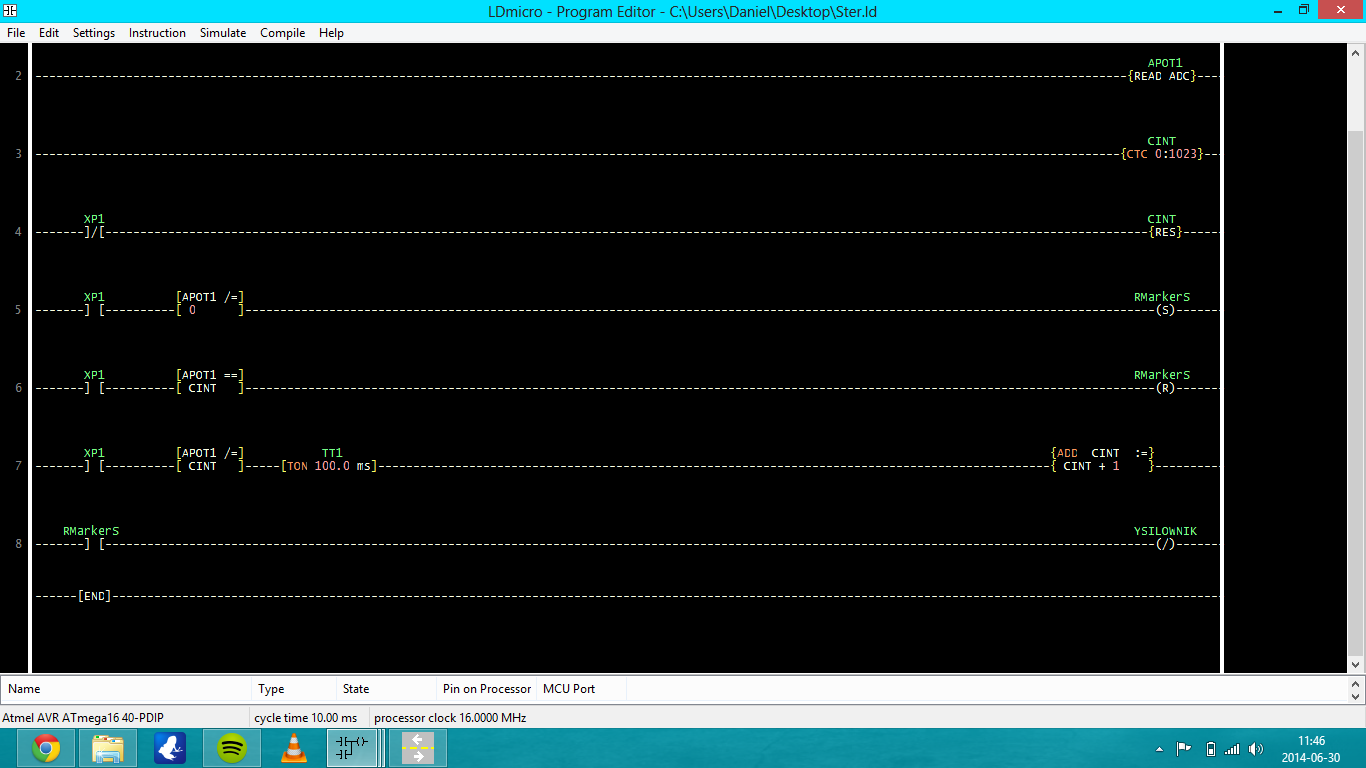

    Mam taki problem:
    Narysowałem w języku drabinkowym układ, który ma za zadanie wraz ze zmianą napięcia na wejściu(przy wykorzystaniu ADC) zmienia się czas zamknięcia wyjścia.
    W symulatorze układ działa jak należy, czas się zmienia, wszystko działa, ale po wgraniu do procesora dioda na wyjściu świeci jak chce, nie reaguje na zmianę napięcia przez potencjometr. Chciałbym prosić o sprawdzenie schematu, bo nie mam pojęcia co z tym zrobić.
    Z góry dziękuję i pozdrawiam. :)

    Pokaż program a nie dziwny plik o nieznanym mi rozszerzeniu.
    Pokaż schemat również którym się posiłkujesz, musisz dobrze podłączyć odfiltrowane z zakłóceń zasilanie do pinu AREF.

    Wszystko jest podłączone na płytce testowej.
    Atmega16, LDMicro - Procek nie działa, mimo dobrego działania na symulatorze.
    A schemat mogę podać taki, bo jest to napisane w języku drabinkowym:

    Ok schemat, swoją drogą...
    Proszę pokaż mi program przed skompilowaniem :).
    Wrzuć też zdjęcie Fusebitów ATMegi.

    LDMicro to kompilator drabinki. Rysując schemat, po kompilacji tej drabinki dostaję gotowego hexa :). Program ruszył, najprawdopodobniej miałem podane złe taktowanie procesora, ale mam jeszcze jedno pytanie. Podczas ustawiania czasu potencjometrem dioda na wyjściu w niektórych miejscach dziwnie mruga, nieregularnie. Czym to może być spowodowane ?

    Nie wiem jaki masz w programie zdefiniowany potencjometr - wartość. Może zmniejsz swój na płytce (tzn jego wartość) albo zwiększ, ciężko mi tak strzelać.
    Swoją drogą można gdybać. trzeba by zajrzeć do skompilowanego programu.. to moje zdanie, ale zmień najpierw te wartości.
