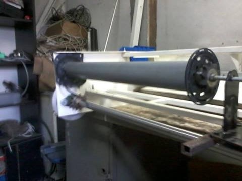

    mam pewien dylemat.
    Maszyna napędzana jest silnikiem elektrycznym spiętym łańcuchem z osią napędową. Jazda odbywa się na kołach fi 180.
    Chciałem zrobić rozwijak kabla zasilającego sprzężonego z osią napędową.
    Zwijak ma średnicę fi 80, ale mam przeczucie że pomimo nadania mu tej samej prędkości obrotowej [te same koła łańcuchowe] kabel nie będzie nawijał się tak jak powinien ze względu na średnice koła inną niż średnica wałka zwijającego.
    Czy moja wątpliwość ma uzasadnienie?

    Oczywiście, że ma. Oś koła zwijającego jeżeli bedzie większa niż koła rozwijającego, będzie się wolniej kręcic ze względu na jego obwód. Na kilka obrotów koła rozwijającego przypadnie 1 obrót koła zwijającego. Jeżeli ma tak samo się zwijać łańcuch jak i rozwijać, musisz dać 2 takiej samej wielkości koła, zarówno zwi-jak i rozwijające.

    Ze względu na ograniczone pole manewru nie mogę zastosować tej samej średnicy bębna zwijającego i koła napędowego/jezdnego. A zabawa w dobranie przekładni kola łańcuchowego może być utrudniona, musiałbym szukać koła zębatego o przełożeniu 1:2,25.
    Chyba czas poszukać zwijaka kablowego i zamontować go poza maszyną, z napędem sprężynowym [do zwijania przy powrocie maszyny]

    Dokładny wymiar : średnica koła jezdnego 170mm, rolka bez kabla ma 75mm.
    Teoretycznie dałoby uzyskać zbliżony efekt stosując 20 zębów na napędzie i 9 zębów na rolce z kablem. Powstałaby minimalna różnica, ale tu trzeba by doliczyć jeszcze grubość kabla.
    Problem jest taki że mogę zastosować jedynie koło łańcuchowe o maksymalnej wielkości ok 50mm [3/4 10 zębów].
    Szukam info o tym łańcuchu, ale zastanawiam się jeszcze nad napędem paskowym.

    Aby to funkcjonowało, musisz mieć zmienne przełożenie. Droga mechaniczna, spore komplikacje techniczne, mając napęd elektryczny zastosuj silnik elektryczny z przekładnią. Sterowanie uzależnione od poboru prądu, czyli siły ciągu potrzebnej do zwijania kabla. Sterownik dobierzesz w zależności od zastosowanego silnika. Opcjonalnie, napęd pneumatyczny, lub hydrauliczny.

    Załóż przekładnie zwiększającą obroty i za nią wyregulowane sprzęgło ślizgowe, w ten sposób zwijanie będzie zawsze z lekkim właściwym napięciem kabla. Swobodne rozwijanie można uzyskać stosując zapadkę w przekładni kiedy to napęd działa zwijając kabel, a w drugą stronę jest "luz".

    Synchronizacja napędu sil. elektrycznego poprzez łańcuch z osią napędową.
    Jak na zdjęciu.
    Na dolnej osi koło łańcuchowe [obecnie 12z, docelowo 10z] na górnym wałku koło zębate które będzie połączone z dodatkowym.
    Oś silnika od strony dolnego koła. Mógłbym obrócić silnik, założyć na nim 2 koła [jedno 20z] i spiąć się z wałkiem kołem 9z, uzyskam wtedy odpowiednie przełożenie. Niestety nie zmieszczę się wtedy z szafą rozdzielczą, a skrócić wałka chyba już nie mogę. Dodatkowo dochodzi problem nakładania się kabla, bo wtedy prędkość obrotowa wałka sprawi że podawanie kabla nie odbędzie się synchronicznie z jazdą.
    Mam dwie opcje:
    - bęben nawijający z napędem sprężynowym umieszczony poza maszyną na elemencie statycznym - problem jest taki że taki podajnik z tego co się zorientowałem to koszt ok 1000pln.
    - serwomechanizm spięty z falownikiem, prędkość obrotowa dobrana endkoderem z wałka jezgnego - jednak tutaj ceny są 3x z tego co widzę.
    Chyba pozostaje mi zastosowanie bębna rozwijającego bez mechanizmu, i postawienie człowieka do zwijania bębna przy powrocie maszyny [tor jazdy 22m]
    edit
    Teraz tak sobie myślę. Najłatwiej i najtaniej wyjdzie gdy zastosuje wałek nawijający kabel o średnicy koła jezdnego lub odpowiednią przekładnię 10z na 8 lub 9z i odpowiednio mniejszy wałek. Pytanie - potrzebuje brać srednicę samego wałka czy wałka z nawiniętym kablem [średnica kabla/2]?
