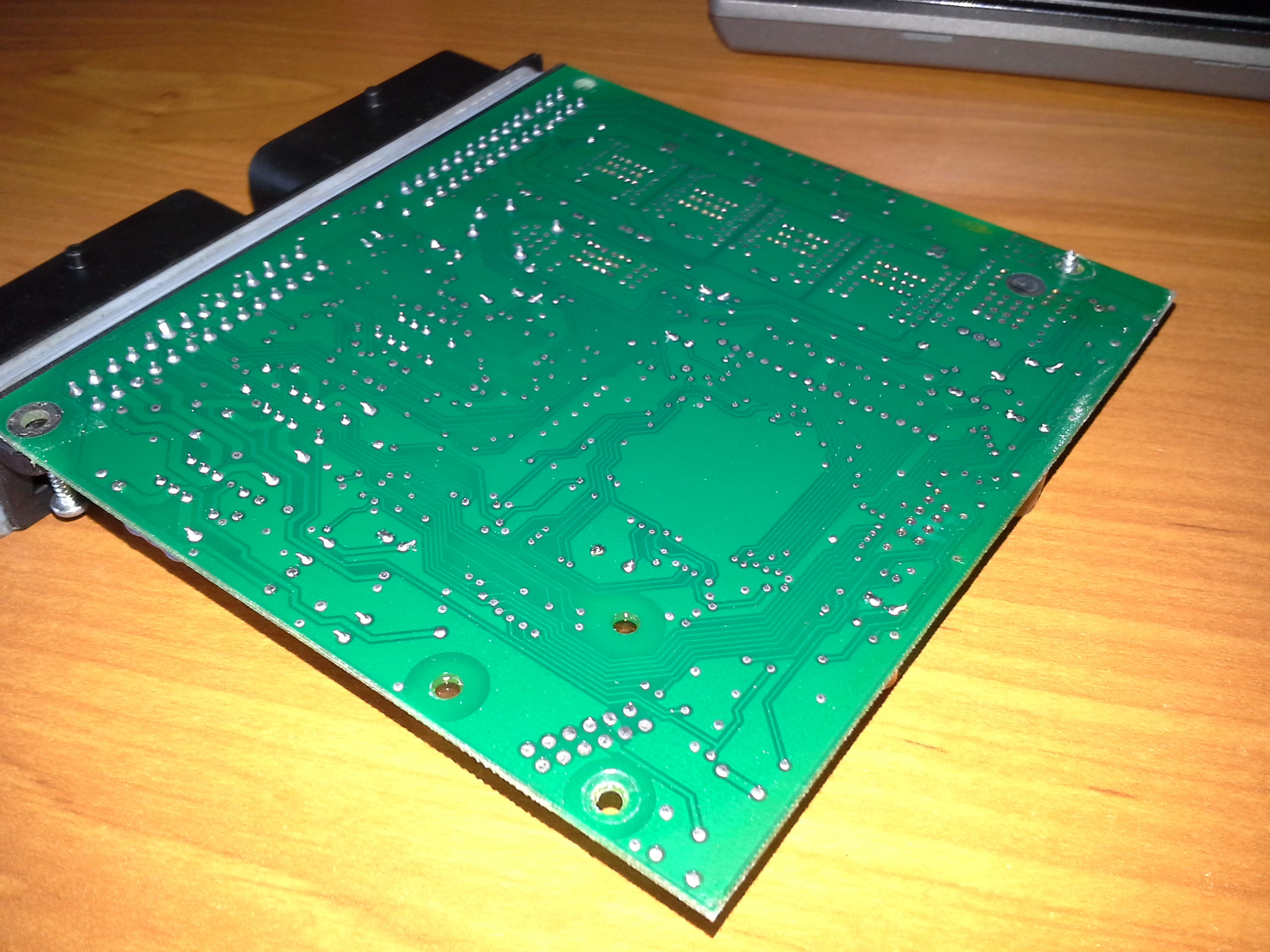

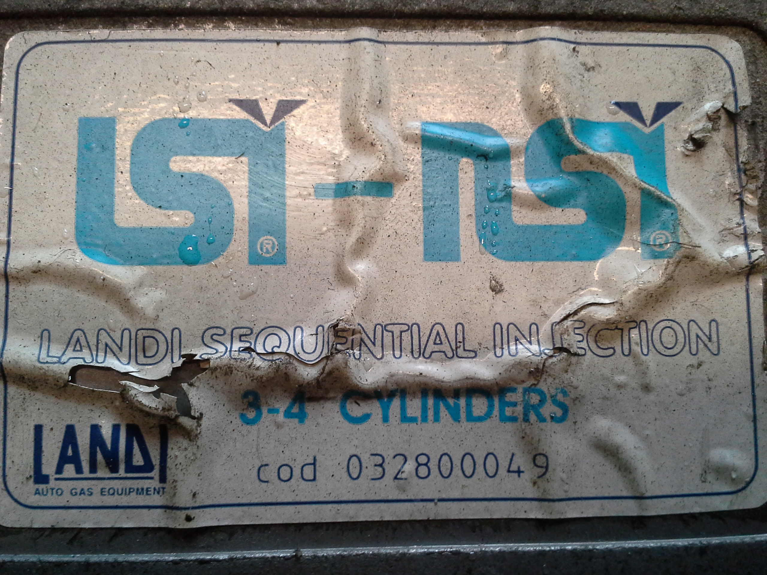

    Mam problem z zasilaniem w instalacji gazowej. Przez własną głupotę zalałem sterownik odpowiadający za działanie instalacji gazowej. Po zalaniu (jeszcze byłem tego nieświadomy) przez kilka godzin samochód jeździł. Rano odpaliłem samochód i już nie świeciły się żadne kontrolki z gazu. Sprawdziłem bezpieczniki. Spalony był 30A. Wymieniłem i nie "obudziła" się instalacja. Na kablach z instalacji nie widać żeby któryś był spalony/przepalony. Po rozebraniu sterownika wylało się dość sporo wody. Po tym wnioskuję, że to sterownik. Wrzucam zdjęcia sterownika. Może ktoś pomoże, albo ma niedrogo używkę do opchnięcia. Nowy sterownik to koszt ok. 900 zł + 250 zł montaż i ustawienie. Taką kwotę usłyszałem w 3 serwisach, a to przewyższa mój budżet.

    Umyj go spirytusem wysusz porządnie suszarką i może wstanie.Zrobiłem tak z jednym sterownikiem i ożył.Zalany był ponad dobę i korozja już wyszła.Warto spróbować.Tylko żeby spalic bezpiecznik 30A to trzeba zrobić konkretne zwarcie,sprawdz dokładnie ścieżki

    Ścieżki są całe i nie widzę nigdzie żadnych uszkodzeń czy wypaleń. Czyściłem, dmuchałem i suszyłem i nic. Nie próbowałem spirytusu, ale zawsze warto. Dam znać co wyszło.
    Może ktoś posiada jakiś schemat lub opis pinów na gniazdach żebym mógł dokładnie wszystko pomierzyć ?

    Umyj do go dokładnie pędzelkiem z wodą z płynem do mycia naczyń - uważaj tylko żeby nie poobrywać elementów.
    Później acetonem i dobrze wysusz - powinno być ok.
    Napewno spróbuję jutro.

    Niestety nie zadziałało.

    Jest diagnoza. Uszkodzony sterownik. Niestety żaden z powyższych sposobów nie zadziałał. Dzięki wszystkim za pomysły. Chyba pojeżdżę sobie trochę na benzynie i zainwestuję w jakiś używany sterownik. Na allegro znalazłem używki za około 200 zł. Jeszcze raz dziękuję wszystkim.
