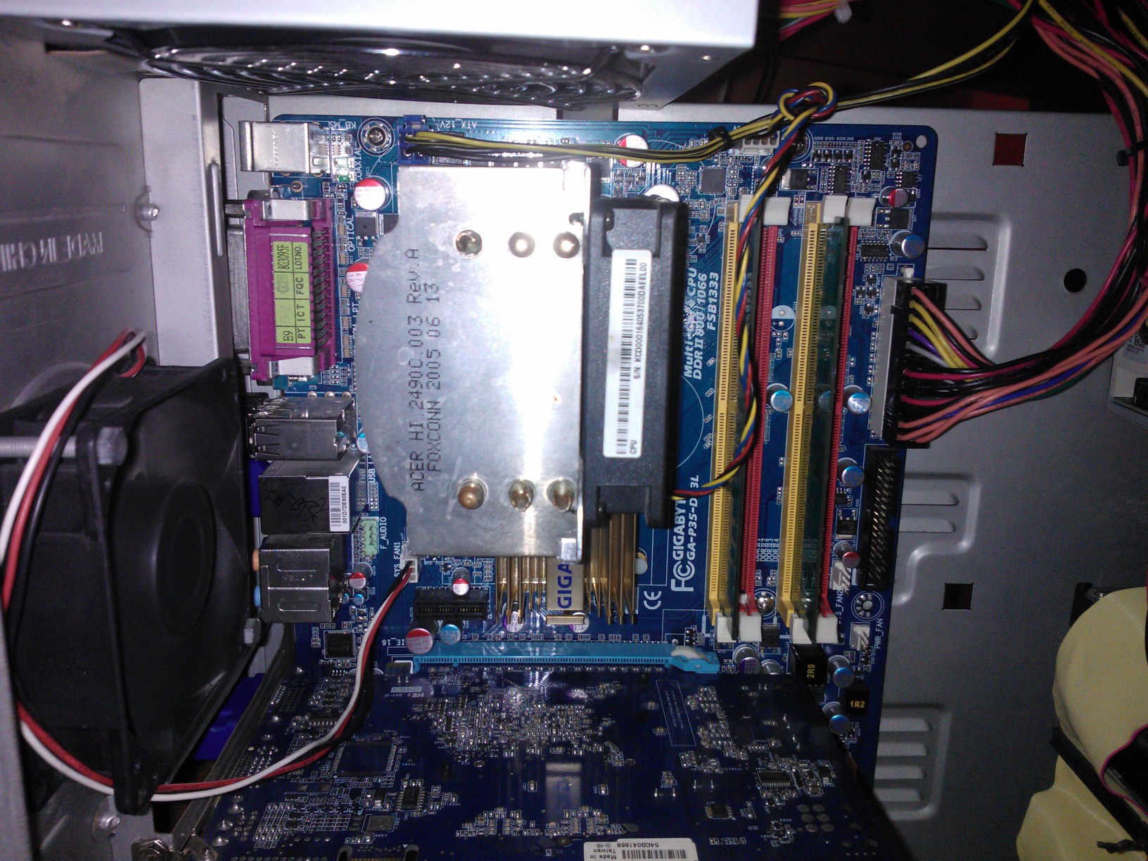

    da się pograć i to niezłe a, mój E5410 ( https://www.elektroda.pl/rtvforum/topic2843264.html ) 2,33 pracuje na 3,1 GHz i to bez zmiany napiec, wg mnie to znacznie lepsze rozwiązanie niż Quad
    P.S. teraz chce go odsprzedać i tylko z powodu przesiadki na E5440 2,83@3,7 GHz,
    wrzuciłem do GA-P35-DS3L E5700 i bez problemu wystartował @3,66 test OCCT pozytywnie temp. do 55C na chłodzeniu jak na photo

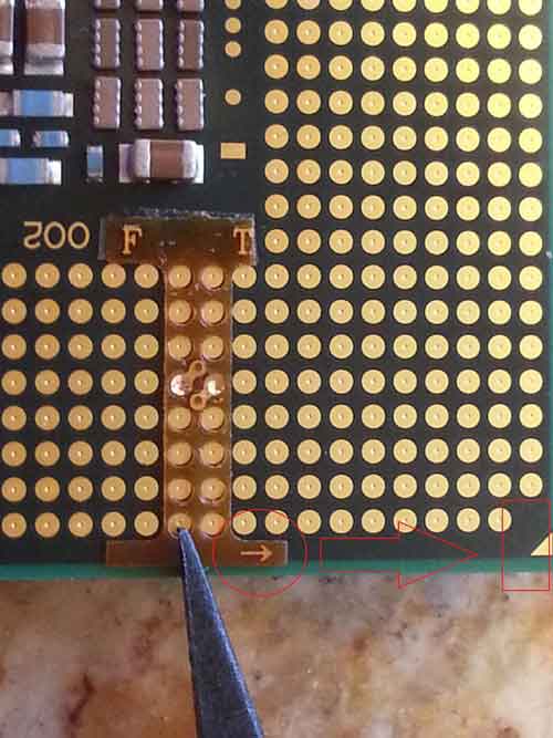

    poczytaj tutaj http://www.delidded.com/lga-771-to-775-adapter/ twoja płyta jak najbardziej do Xeon quad core, małe modyfikacje
    Jak bezpiecznie podkręcić Core2Duo e4500 do 2,5 GHz?
    + mikrokody do bios'u http://genius239239.myweb.hinet.net/771/ i tanim kosztem Quad
