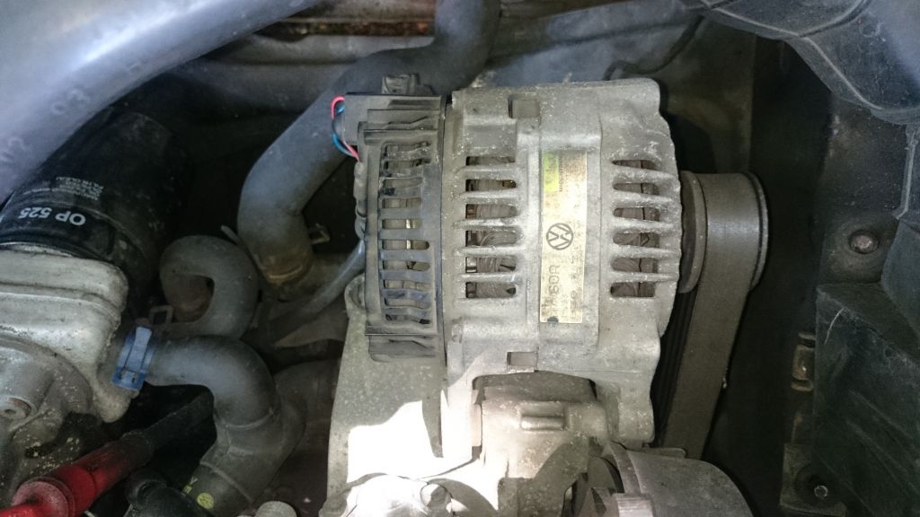

    Zacznę od tego ze w mechanice jestem zielony.
    Otrzymałem od ojca Passata b3 1.9tdi. z 93r . Eksploatuję go b. rzadko. Po ostatniej jeździe zauważyłem ze pali się kontrolka akumulatora.
    Popytałem i każdy zalecał sprawdzić szczotki. Wziąłem sie za rozkręcanie. Szło gładko do momentu aż nie mogłem zdjąć pokrywy ze zdj . auto 21 lat myślałem ze coś się pokleiło. no i chyba coś urwałem. pytanie co to jest i do czego służy ?
    dodam ze ten metalowy pręt wchodzi dalej w alternator.
    zamieszczam zdjęcie elementu.
    alternator to Valeo 60A
  • #2 13758829
    dabu
    Poziom 32  

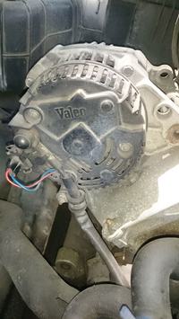

    Jest to część regulatora napięcia, byś dał zdjęcia alternatora.
  • #3 13758883
    kolin4
    hmm a regulator napięcia to nie jest na tych zdj ? tam gdzie szczotki ?
    Passat B3 1.9 TDI '93 - Co urwałem w alternatorze Valeo 60A? Passat B3 1.9 TDI '93 - Co urwałem w alternatorze Valeo 60A?
    ten element w którym urwałem metalowe złącze jest na plastiku w którego wchodzą 2kable konektorem.
    zdjęcie alternatora Passat B3 1.9 TDI '93 - Co urwałem w alternatorze Valeo 60A? Passat B3 1.9 TDI '93 - Co urwałem w alternatorze Valeo 60A?
  • #4 13759822
    archaniol40
    Kolego urwałeś połączenie między płytką prostownika, a płytą ze zdjęć. Szczotek brak w tym regulatorze. Pierścienia ślizgowego pewnie też. Wyjąć alternator, rozebrać. Wymienić co trzeba. Założyć z powrotem i przejedzie drugie tyle.
  • #5 13760148
    robokop
    Alternator w złom, wyprawa na złomowisko po następny. Proponuję szukać Boscha. W Valeo laik nawet łożysk sam nie wymieni.
