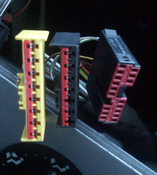

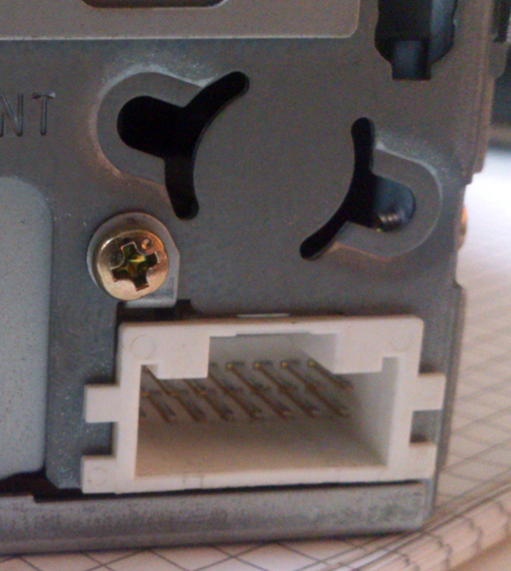

    Witam serdecznie,
    Zepsuło mi się oryginalne radio w Fordzie, ale mam wolne z innego samochodu.
    Nie znam się za bardzo na car audio i chciałbym Was prosić o poradę, jaką dokładnie przejściówkę kupić. Wolę się upewnić, niż odsyłać po kilka razy.
    Model radia to: Panasonic RDP212N
    Poniżej zamieszczam zdjęcia złączy w Fordzie oraz wejście w radiu.
    Idealnym rozwiązaniem byłoby znalezienie przejściówki w zestawie z zaślepką, bo w oryginalne radio jest sporo większe. Takie zestawy są dostępne na Allegro, ale nie wiem dokładnie który.
    Z góry dziękuje za pomoc :)

    #2 13761173
    powalla
    Moderator CarAudio
    Nie ma takiej jednej złączki , więc musisz kupić złącza FORD>ISO i kabelki ISO > Panasonic RDP212N .
