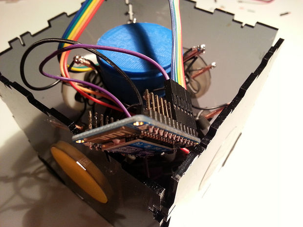

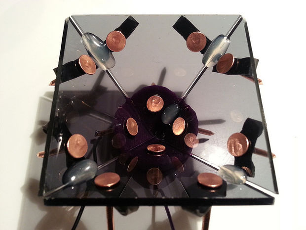

Czasami niektóre projekty wymagają czujników określających dokładne położenie w przestrzeni. Zastosowanie w takim wypadku układów żyroskopowych wraz z czujnikami przyspieszenia może znacząco podwyższać koszt konstrukcji. Jednak pomysłowy konstruktor jak tamberg, może samodzielnie zbudować czujnik położenia spełniający swoje zadanie jednak za znacznie niższą cenę. Autor projektu samodzielnie zbudował czujnik, który położenie wykrywa dzięki metalowej kulce przemieszczającej się wewnątrz sześcianu, na ściankach którego odpowiedni rozmieszczono pola kontaktowe. Prototyp urządzenia powstał z użyciem kartonowego modelu i piłeczki zrobionej z folii aluminiowej. Wersja finalna zbudowana została z użyciem ciętych laserowo elementów z tworzywa sztucznego oraz modułu Adafruit Bluetooth. Zadaniem modułu jest wykrywanie zwarcia poszczególnych gwoździ w wyniku zetknięcia ich z metalową kuleczką. Dzięki temu powstało urządzenie w postaci kostki, która pełni rolę 6-stopniowego przełącznika. Na każdej ze ścianek umieszczono kolorowy znacznik, który w tym wypadku symbolizuje kolor lampki RGB LED, która jest sterowana poprzez odpowiednie przestawienie kostki.
