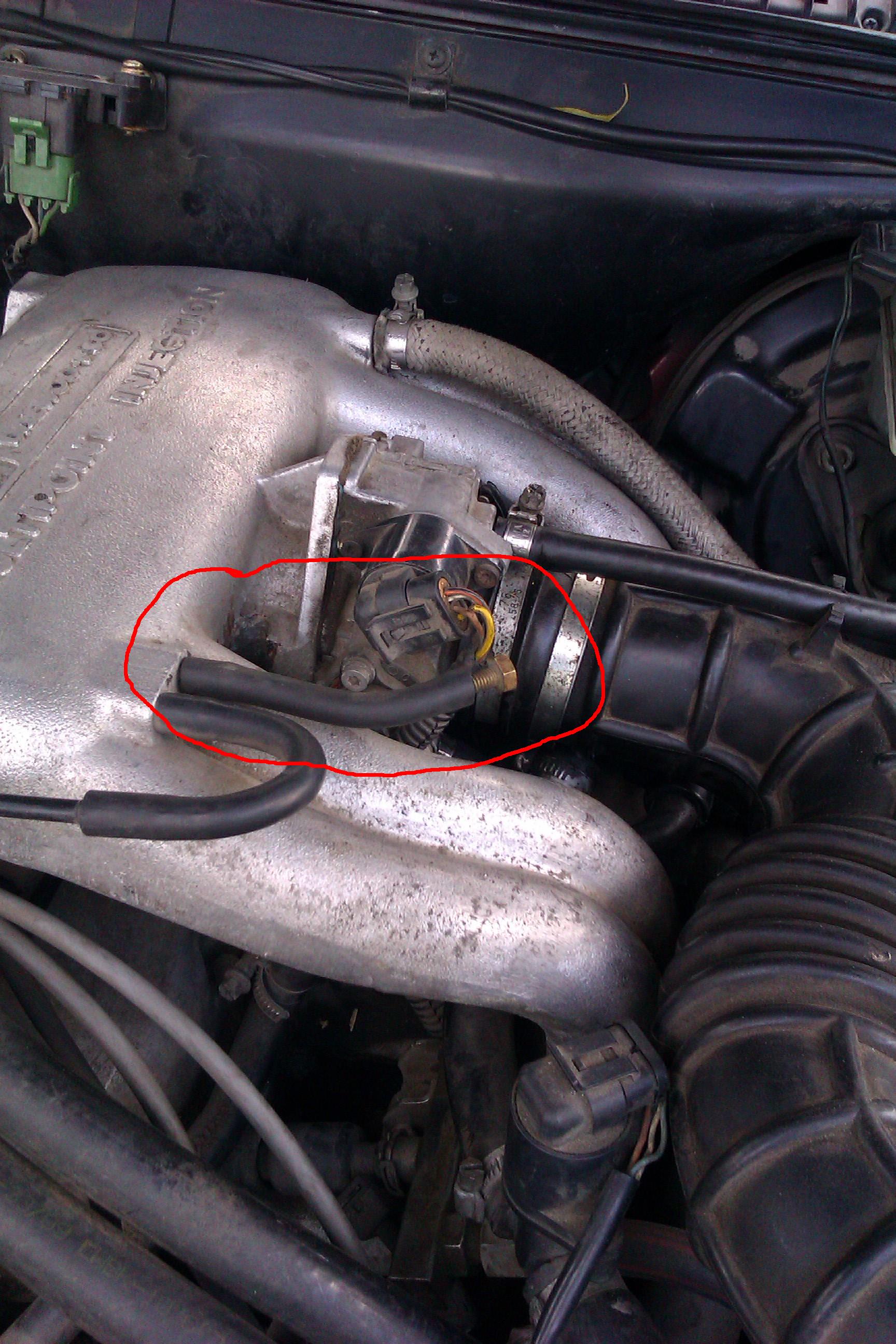

#1 13761111 02 Lip 2014 13:14 akrissek akrissek Poziom 8 #1 13761111 02 Lip 2014 13:14 Witam. Nie wiem gdzie powinien być odcięty wężyk który jest na zdjęciu już kupiłem ten samochód w taki sposób zatchniętym czy on powinien być tak czy powinien gdzieś prowadzić?
#2 13761267 02 Lip 2014 14:11 tpolo tpolo Poziom 17 Pomocny post? (0) #2 13761267 02 Lip 2014 14:11 Witam. Poszedłem zajrzeć pod maskę specjalnie i jest podłączony do: zdjęcie. Pozdrawiam Załączniki: to_to.jpg Download (57.17 KB)
#3 13761350 02 Lip 2014 14:40 Konto nie istnieje Konto nie istnieje Konto nie istnieje #3 13761350 02 Lip 2014 14:40 Jeden wężyk idzie do regulatora ciśnienia paliwa a drugi do akumulatora podciśnienia, to ta bańka po prawej stronie przegrody czołowej.
