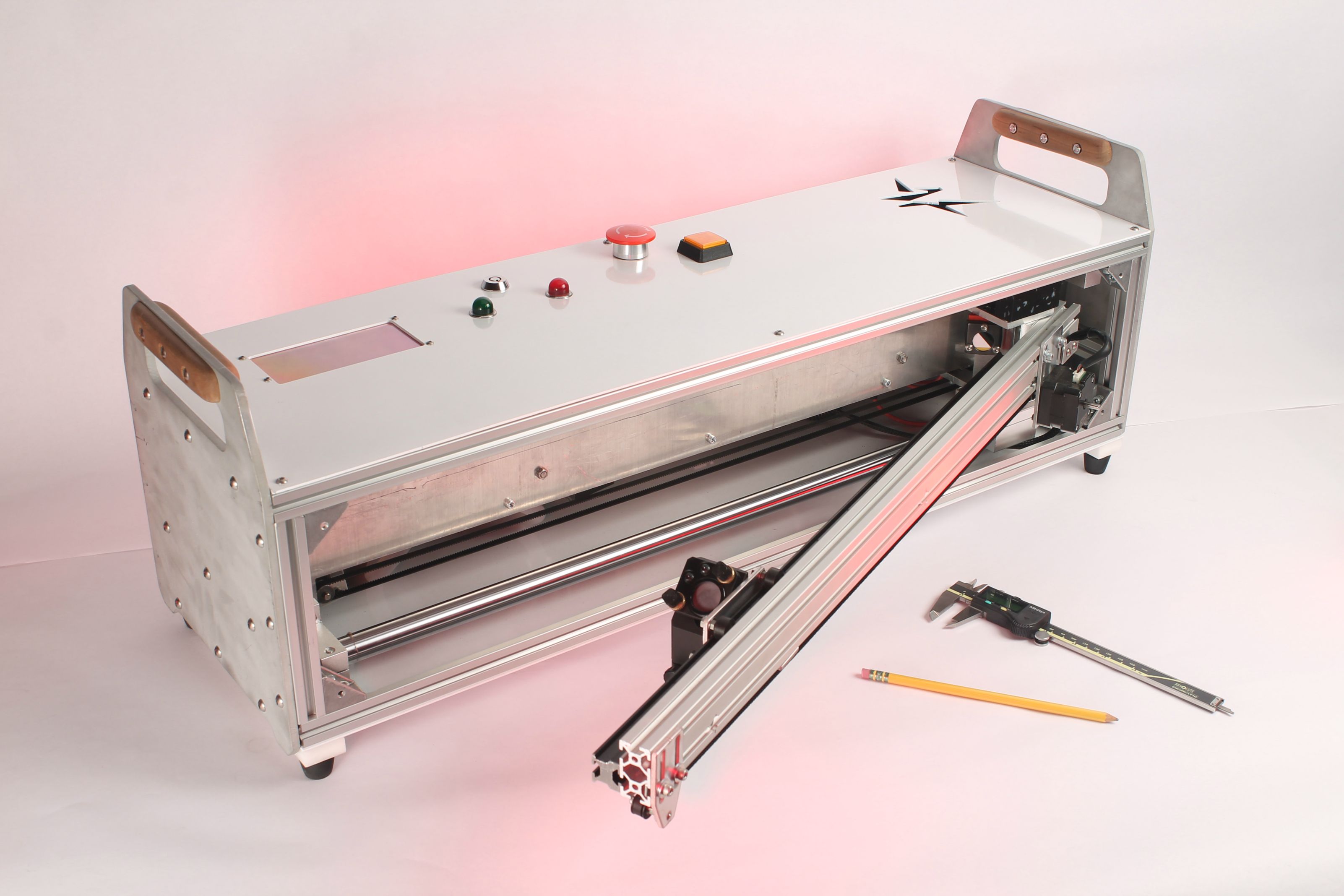

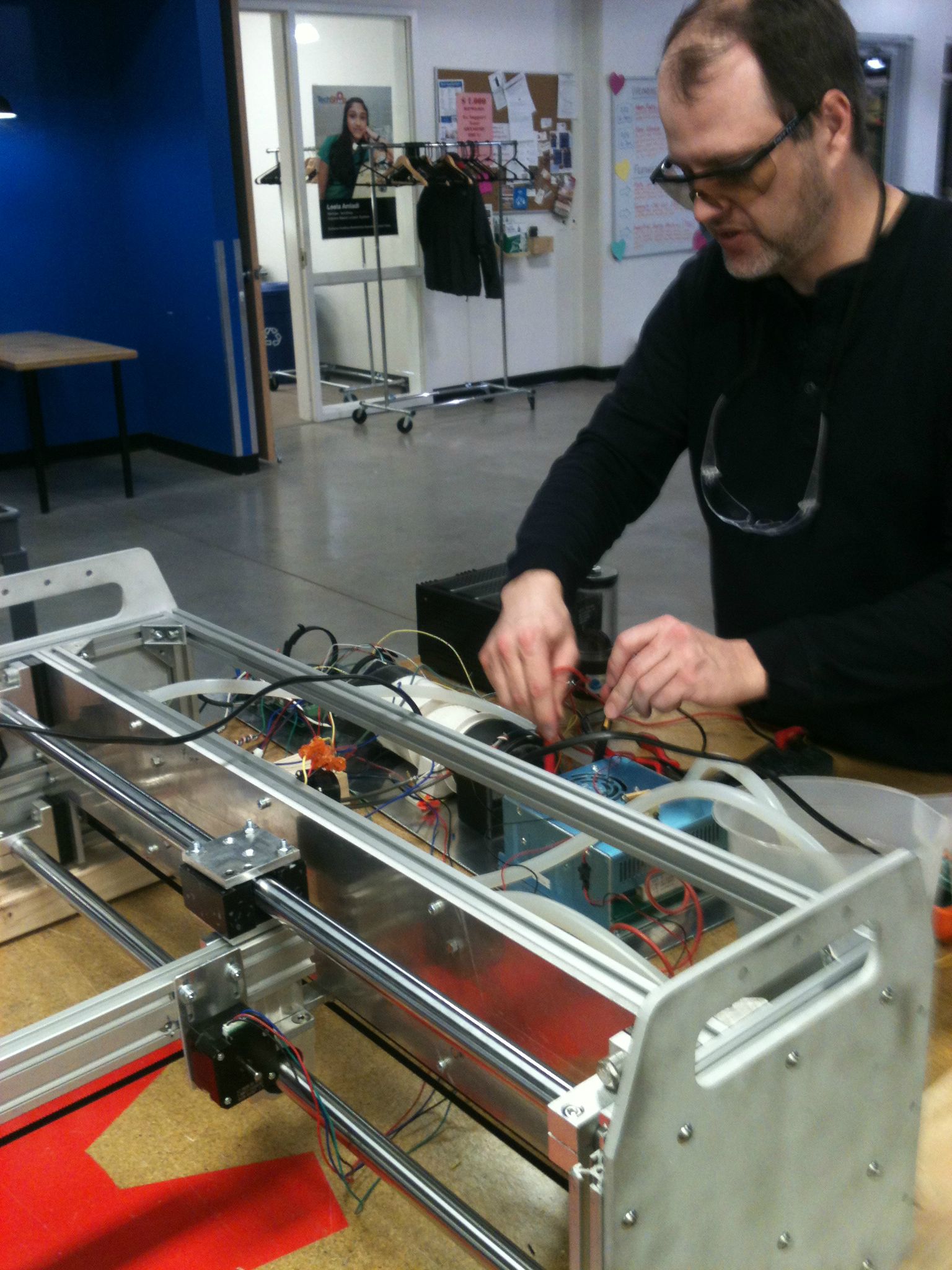

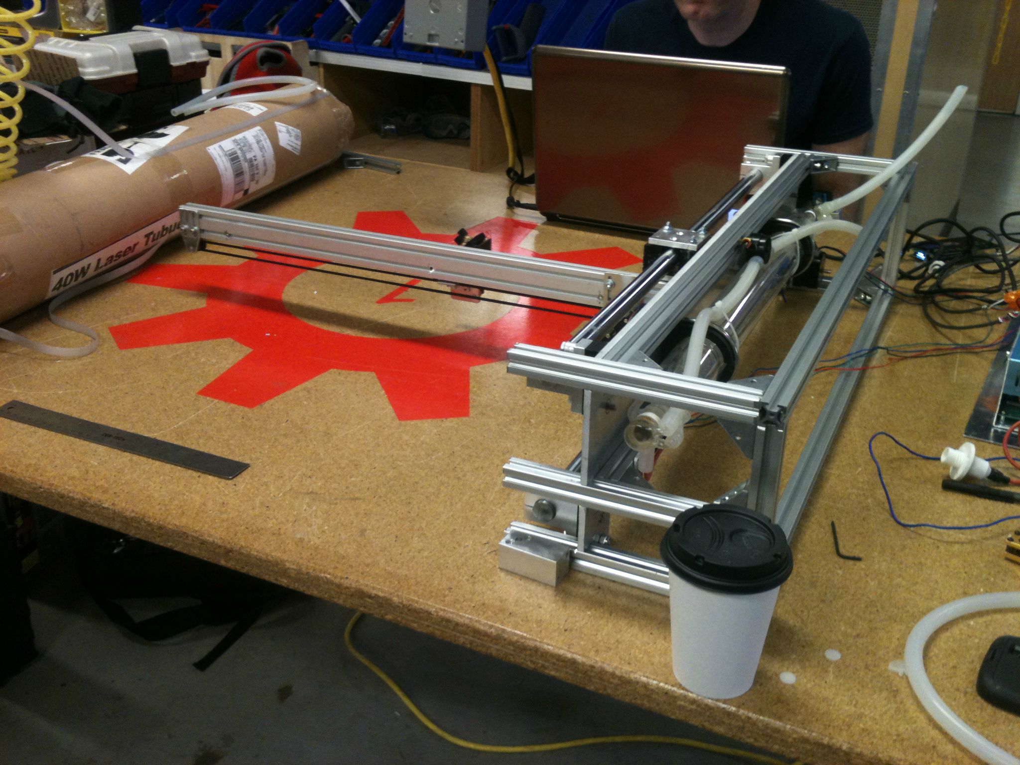

    Wycinarki laserowe są urządzeniami o sporych gabarytach, często ze specjalnie przygotowanym stołem roboczym, co bywa kłopotliwe w przypadku sporadycznego stosowania ich w warsztacie. Grupa przyjaciół z Pitsburgh TechShop wyszła naprzeciw temu problemowi tworząc prototyp przenośnej wycinarki. Projekt skupił się na stworzeniu urządzenia łatwego w montażu z wysuwanym ramieniem roboczym. Konstrukcja mechaniczna wycinarki zbudowana jest z gotowych profili aluminiowych i kilku zaprojektowanych elementów. Na składanym ramieniu wycinarki zamontowano laserem CO2 o mocy 40W. Niestety autorzy poza kilkoma zdjęciami i krótkim opisem nie umieścili jeszcze filmu z działania urządzenia. Projekt jest na razie na etapie prototypu. Kolejnym krokiem milowym jest zapewnienie bezpieczeństwa pracy przy urządzeniu i zaprojektowanie odpowiednich osłon chroniących operatora przed działaniem lasera. Docelowo projekt ma być rozwijany poprzez finansowanie społecznościowe, a w przyszłości przeznaczony do komercyjnej sprzedaży.

    Dobre! Nie widziałem nigdy takiego rozwiązania. Sam miałem kiedyś podobny, jeszcze lepszy pomysł, ale jego potencjalna precyzja i powtarzalność praktycznie przekreśla jego powodzenie :P A mianowicie taki "ploter" z laserem, który jako całość miałby po prostu kółka, jeździł i wycinał w podłożu :P Czyli np. rozkłada się płytę tekturową na podłodze i puszcza po niej ten ploter, który wycina zadany wzór bez żadnego ograniczenia co do powierzchni :D

    Nie wróżę sukcesu. Laser jest szybkim urządzeniem. Przy dużych prędkościach ważna jest sztywność konstrukcji i jednocześnie mała masa. Tutaj mamy tylko małą masę, ale sztywności brak. Takie wystające ramię, bez podparcia na drugim końcu, będzie mocno drgać przekreślając jakąkolwiek precyzję cięcia.

    Tylko po co wtedy pakować laser 40W, jak będzie musiał pracować na ułamku mocy? Konstrukcja jest najtańszą składową całego urządzenia. Chociaż w tej, elementy składowe pozwoliłyby zbudować sztywną konstrukcję, to też się "marnują" w takim rozwiązaniu.
    Wojtek(KeFir) napisał:
    c4r0, ależ nie ma problemu, wystarczy dodać czujnik jak w myszce optycznej. Pracujący w sprzężeniu zwrotnym do napędu całego robota. No i tyle, jak jakiś obcy wpływ przestawi maszynę to elektronika to skopensuje przestawiając X-Y.
    To nic nie da. Głowica przy maszynie będzie pracować poprawnie, ale im dalej odjedzie, tym wpływ drgań będzie większy. Widziałem takie rozwiązania plazm cnc (czasem są na allegro) i ludzie narzekają, że kiepsko to się sprawuje przez drgania na końcu ramienia (a od plazmy nie wymaga się takiej precyzji jak od lasera).
