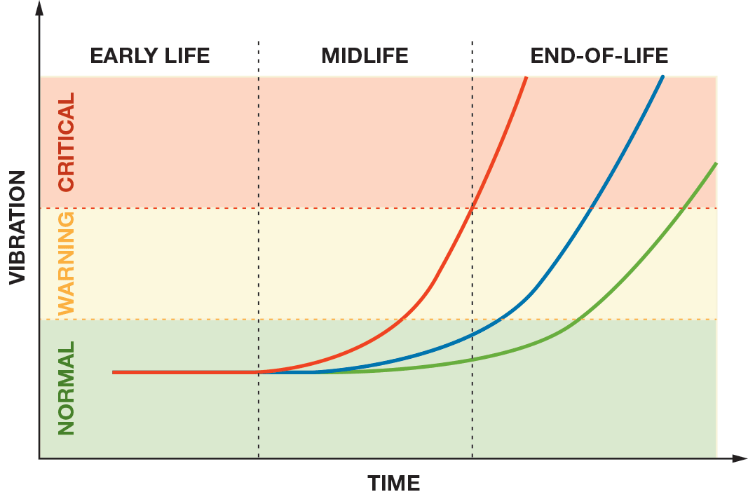

Aplikacje monitorwania wibracji
Jeśli wykorzystujemy sensory wibracji do monitorowania zużycia elementów mechanicznych celem jest korelacja obserwowanych wibracji z typowymi elementami ulegającymi zużyciu, takimi jak łożyska, przekładnie, pasy łańcuchowe, klinowe i zębate, a także szczotkami, zaworami i sprężynami. W typowej maszynie co najmniej jeden z tych mechanizmów ulegać będzie zużyciu i wymagać będzie regularnego serwisowania. Poniższy wykres przedstawia typową zależność natężenia wibracji w funkcji czasu, obrazując postępujące zużywanie się elementów mechanicznych. Jakkolwiek rozpoznanie tych korelacji wymaga dużego nakładu czasu i środków, a także sporego doświadczenia to umożliwia zrezygnowanie z regularnych przestojów związanych z serwisowaniem i kontrolą mechaniki w krótkich odstępach czasu. Pozwala to oszczędzić środki i zminimalizować przestoje maszyny. Obserwacja realnego zużycia elementów, poprzez monitorowanie poziomu wibracji, zapewnia możliwość szybkiego podejmowania koniecznych kroków, gdy krzywa osiągnie czerwony obszar, oznaczający konieczność serwisowania. Pozwala to na uniknięcie regularnego serwisowania i sprawdzania stanu części podczas ich normalnej pracy.
Wykres ten prezentuje także dwa rodzaje alarmów - ostrzegawcze i krytyczne (warning i critical), odpowiadające trzem etapom cyklu serwisowania ustrojów mechanicznych (wczesny, średni i końcowy). Poziom ostrzegawczy definiuje normalne natężenie wibracji podczas pracy urządzenia, który nie powoduje problemów w jego działaniu, ani zagrożenia dla obsługi. Poziom krytyczny z kolei wskazuje na wysokie natężenie wibracji, sugerujące iż maszyna może ulec uszkodzeniu, powodując zagrożenie dla obsługi lub swojego otoczenia. Zazwyczaj w takim wypadku maszyna zostaje zatrzymana i poddana serwisowaniu. Gdy natężenie znajduje się pomiędzy poziomami ostrzegawczym i krytycznym jest ona w stanie pracować, jednakże wskazane jest częstsze monitorowania jej pracy z uwagi na zwiększone ryzyko.
Czasami te trzy strefy zużycia (normalna, ostrzegawcza, krytyczna) korelować mogą się z trzema etapami zużycia elementów mechanicznych - wczesnym, średnim i późnym, oznaczającym koniec eksploatacji, co może mieć wpływ na strategię monitorowania wibracji urządzenia. Na przykład gdy urządzenie jest w wczesnej fazie eksploatacji wymagać może jedynie kontroli raz dziennie, raz na tydzień albo nawet raz na miesiac, aby zaobserwować kluczowe parametry wibracji. Gdy ustrój mechaniczny zużywa się przechodzi do środkowego (średniego) etapu zużycia, gdzie obserwacje można prowadzić nawet co godzinę, gdy układ zbliża się do końca życia. Możliwe są nawet częstsze pomiary natężenia wibracji, szczególnie jeśli awaria układu doprowadzić może do strat personalnych lub materialnych. W takich przypadkach stosowanie klasycznych rozwiązań wykorzystujących przenośne monitory wibracji powoduje znaczny wzrost kosztów eksploatacji i monitorowania urządzenia, przekraczający nawte koszty serwisowania. W szeregu przypadków jest to usprawiedliwione, jednakże bardzo często taka strategia jest nieopłacalna - chyba że skorzystamy z tanich, zintegrowanych systemów opartych o układy MEMS, co pozwala na redukcję kosztów monitorowania maszyny, nawet w czasie rzeczywistym.
