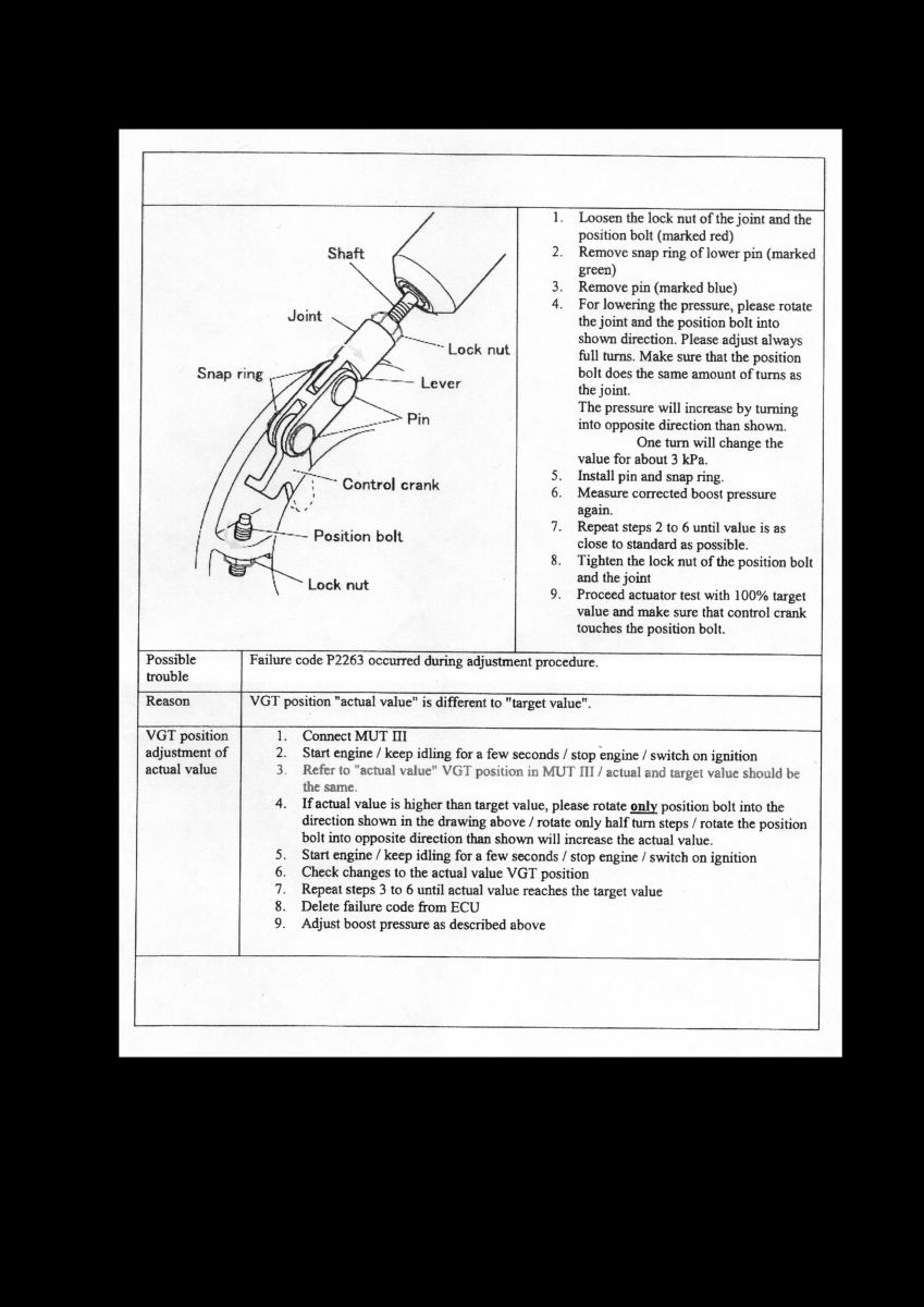

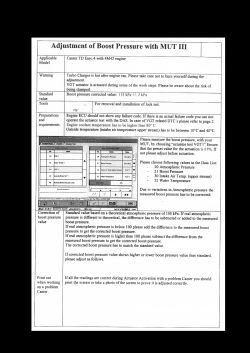

    No bo jest zła diagnoza. 98% złych parametrów nastawnika to jego zła regulacja. Pozostałe kilka procent to zazwyczaj zatarty popychacz wskutek wycieku płynu chłodzącego. Procedura serwisowa bardzo dokładnie określa parametry regulacji - zarówno długość popychacza jak i ustawienie odbojnika. Oprócz tego ustawienie ciśnienia turbiny przy uwzględnieniu współczynników korekcyjnych. Również opisane w serwisówce. Prawie wszystkie egzemplarze tego modelu trafiały na rynek z wadliwie ustawionym ciśnieniem na turbinie co powoduje przejście auta w tryb awaryjny. W tej chwili producent zaleca sprawdzenie i regulację doładowania przy każdym przeglądzie.
    Mógłbyś rozwinąć temat o który popychacz Ci chodzi?
    Mówiąc nastawnik masz na myśli elektroniczny nastawnik turbiny
    Mówiąc popychacz masz na myśli, cięgiełko/ramie miedzy nastawnikiem a turbiną?
    Mówiąc odbojnik, masz na myśli ogranicznik czyli śrubę która ogranicza wychylenie sie zmiennej geometri??
    Tak. Chociaż z tym określeniem "elektroniczny nastawnik" to może trochę przesada... :)
  • #15 21050026
    Aluboy
    Witam Wszystkich.
    Kolego Geri czy mógłbyś dać namiary gdzie znajdę procedurę jak prawidłowo ustawić ten nastawnik, lub wrzucić ją tutaj?
