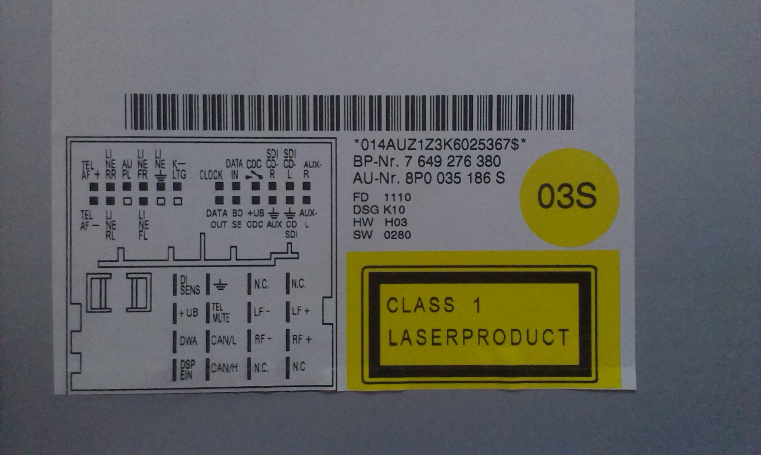

    Zmieniłem radio w Audi a3 8p z audi concert 2din na nawigację 2din. Wszystko działa dobrze tylko mam problem z wyłączaniem radia. Wcześniej przy radiu oryginalnym radio wyłączało się po wyciągnieciu kluczyka. Teraz muszę włączyć zapłon i przy gaszeniu samochodu radio automatycznie się wyłącza. Chciałbym aby radio działało jak wczesniej tj. wyłączyło się dopiero wtedy gdy wyciągne kluczyk.Wiem że to raczej nie dużo pracy więc chciałbym to raczej zrobić sam lecz muszę dodać że moim fachem nie jest elektryka/elektronika :P dzięki za pomoc
    Radio w audi a3. Wyłączenie radia po wyciągnieciu kluczyka. oryginalne radio Radio w audi a3. Wyłączenie radia po wyciągnieciu kluczyka. nowe radioRadio w audi a3. Wyłączenie radia po wyciągnieciu kluczyka. kostka audi Radio w audi a3. Wyłączenie radia po wyciągnieciu kluczyka. kosta audiRadio w audi a3. Wyłączenie radia po wyciągnieciu kluczyka. kostka z nowego radia

    Musisz poszukać kabelka na którym znika prąd gdy wyjmujesz kluczyk i podłączyć pod niego "10 ACC" .

    Otóż znalazłem dwa kable, które dają 12v cały czas nie zależnie czy jest zapłon czy kluczyk jest wyciągnięty na stałe. Kabel żółty z głównej kostki samochodu 12v idzie do radia nr 9 auto battery, a kabel nr 10 ACC z radia idzie do canbus. Próbowałem podpiąć kabel 10 acc bezpośrednio pod 12v pomijając canbus ale wtedy radio działa cały czas i musiałbym go za każdym razem wyłączać ręcznie.

    Nic nie zrobisz, oryginalne radio sterowane jest siecią CAN a chińczyk potrzebuje tradycyjnych sygnałów (wyjście to zastosowanie emulatora CAN, który poda analogowe ACC lub podpięcie 10ACC pod zapłon).
    I rozłącz połączenie 10ACC z CAN,em jak chcesz jeszcze pojeździć autem.

    Ale jak odłączę 10acc z can to radio nie działa. Fabrycznie idzie to tak że 12v idzie do radia a z radia wychodzi kabel 10acc do can. Tak nie może być?

    Wiem jak działa fabrycznie, tylko jak chińczykowi odbije i puści więcej prądu na CAN,a to uwali GATEWAY,a i masz pozamiatane. CAN to sieć cyfrowa auta przez którą komunikują się wszystkie sterowniki w aucie. Podaj zapłon na ACC albo zastosuj emulator CAN np.ten:
    http://kaboauto.pl/seo-inwerter-can-d-p-21.html
