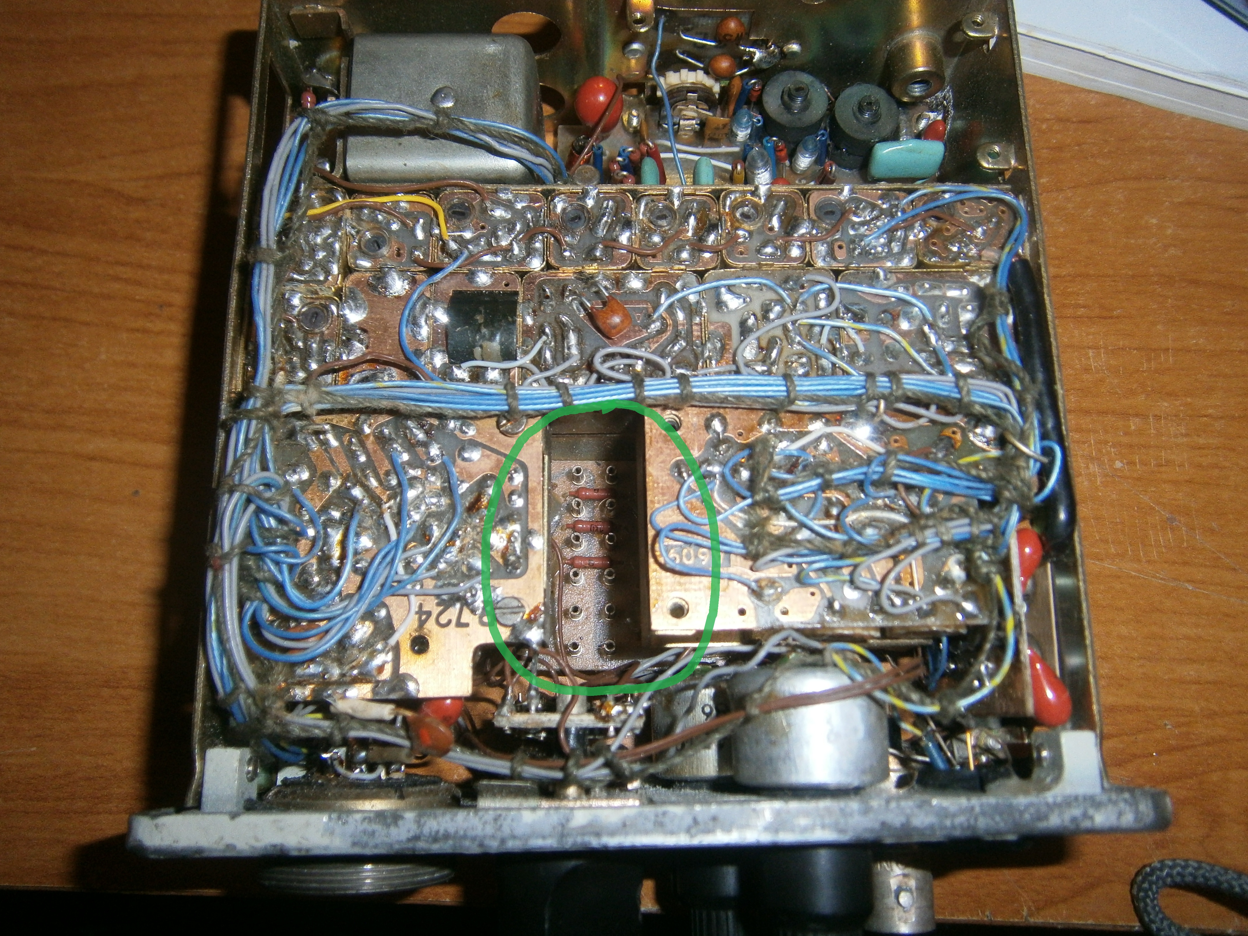

  • #7
    maczuga1996
    Level 9  
    Nie każdy musi się znać na wszystkim, bo gdyby tak było to po co by były takie fora, prawda?
    A więc tak kwarce powinny być w tym miejscu?
    ZR-RADMOR 315.50/7 - Jak sprawdzić czy działa i na jakiej częstotliwości
    Jeżeli tak to czy można gdzieś kupić takie ?
  • #8
    januszx3
    Level 31  
    Zdjęcie Twojego radiotelefonu, #7, przedstawia widok z jednej strony, jak na zał. rys.:
    ZR-RADMOR 315.50/7 - Jak sprawdzić czy działa i na jakiej częstotliwości.
    Interesuje Cię umiejscowienie rezonatorów kwarcowych - "PK33", jest widoczne na rys. drugiej strony:
    W/w informacje wysłałem Ci w zał. dokumentacji w poscie #2. Załączone w nim linki zawierają też wszystkie informacje dotyczące akumulatorów, ładowarki i biegunowości, o które potem pytałeś w kolejnych postach

    SP5ANJ
    R.I.P. Meritorious for the elektroda.pl
    Oczywista - oczywistość. :D
    TAK.
    Rezonatory z typu RS-2017 (nadajnik) i RS-2206 (odbiornik).
