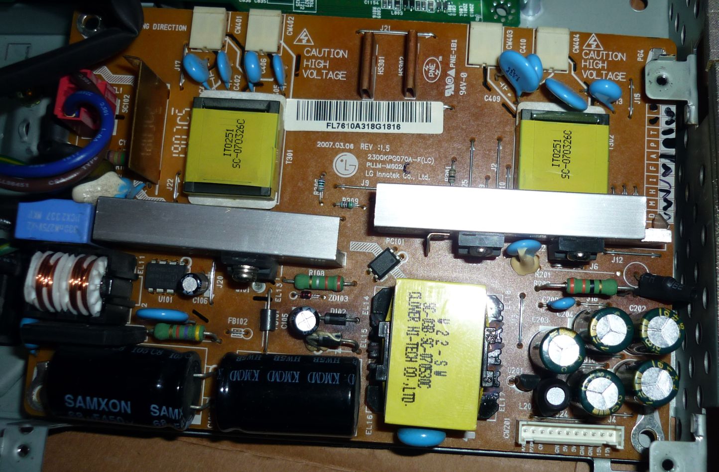

    Monitor LG M228WA-BZ nie startuje, nic zero reakcji, w zasilaczu 2300kpg070a-f spuchnięte kondensatory wymienione.
    Zmierzyłem napięcie
    15V wyszło 14,2-14,8V
    5V wyszło 4,8-5,11V
    Po wymianie kondensatorów podłączyłem wszystko, niestety dalej trup, po podłączeniu żarówki 12v 5W pod 15V zapala się dwa razy na sekundę, napięcie pulsuje, na mierniku spada do ~6V.
    Na 5V ledwo się rozżarza, również pulsuje.
    Wymieniłem dodatkowo elektrolity 2X 68uF 450V, niestety dalej ten sam efekt.
    Bez obciążania niby OK, co jeszcze sprawdzić?
    Mocno wygrzana dioda D102.
    pozdrawiam

  • #2 13764044
    sosarek
    Więc wylutuj tą diodę i ją sprawdź, podobnie D101.

  • #3 13764153
    laserjet9002
    Na mierniku wszystkie diody po pierwotnej wyglądają OK.
    Uszkodzony był rezystor smd r104 (pod ta diodą D102), po jego wymianie napięcie 5V jest stabilne, ale dalej pulsuje 15V.

  • #5 13839309
    laserjet9002
    Niestety nie daję rady, kupiłem drugi zasilacz miał być sprawny, jednak na 15V jest pod obciążeniem 11V a żarówka mruga z dużą częstotliwością (~10 razy na sekundę)
    W tym kupionym zasilaczu kondensator c105 po pierwotnej, widać że ktoś zastosował 100uF, oryginalnie był 47uF i po zamontowaniu takowego również żarówa zapala się ~2razy na sekundę.
    Może to tak ma być, a ja szukam dziury w całym?
    ( dodatkowo niby wersja pcb ta sama w obu, ale różniły się rezystorem R104 u mnie 100Ω w kupionym 5,6Ω fabrycznie montowane)
  • #6 13839432
    dzimi
    Moderator
    Masz możliwość podłączenia zasilacza zewnętrznego z +15V i +5V? Wtedy sprawdzisz czy obciąża ci układ czy masz niewydolną przetwornicę.
