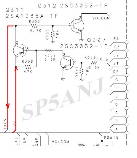

    Mam dość dziwny objaw uszkodzenia z którym się jeszcze nie spotkałem.
    Radio w odbiorze nie szumi, nie pracuje synteza. Po naciśnięciu mikrofonu radio nie przechodzi w nadawanie. Co ciekawe sygnał PTT z mic steruje procesor (pin 33), proc wystawia 5V na nodze TX_B (pin 18), ale już na TLED nie (dioda TX) (pin 59 )
    Niby to wskazuje na coś nie tak z procem, niemniej objaw dziwny i nie jestem przekonany. Brak pomysłu. Może ktoś spotkał się z czymś podobnym ?
    Najprawdopobniej brak zasilania +8V z L7808 .
    Zdecydowanie brak napięcia +8V.
    Legend II - Radio nie szumi, brak nadawania, problem z procesorem?
    Elementami wykonawczymi jako klucze tranzystorowe są Q311 i Q207, lecz przy braku napięcia +8V niestety one nie działają a i syntezer częstotliwości również.

    Bardzo dziękuje za odpowiedz, dopiero teraz mogłem sprawdzić to precyzyjniej.
    I poniekąd to się zgadza. Jednak rzecz w tym że to proc nie wystawia sygnału TX_B (pin 19 ) podczas wciśnięcia nośnej. Natomiast od razu nadmienię że na RMUT (pin18), jak i na SHFT (pin 20 ) stan się zmienia podczas wciśnięcia nośnej.
    Chyba więc wszystko wskazuje na tak dziwnie uszkodzonego procesorka .....
