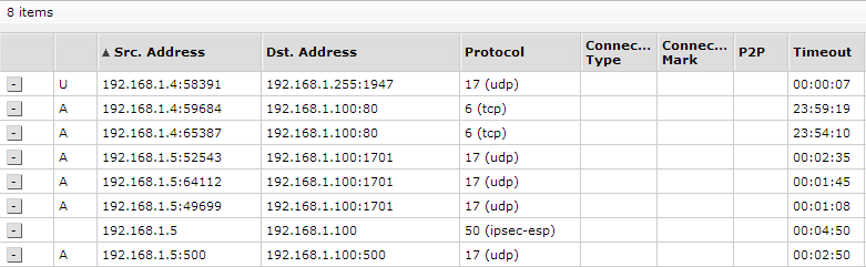

  • #3 13767318
    naito
    Posty: 31
    Ocena: 13
    Po połączeniu VPN z sieci lokalnej w IP->Firewall->Connections mam następujące wpisy:
    MT RB750 - brak możliwości połączenia VPN do MT za routerem z NAT
    Urządzenie z którego się podłączyłem ma IP 192.168.1.5, a port na MT do którego się łączy to 192.168.1.100.
    Dodam jeszcze, że próbowałem nawet na routerze ustawić DMZ dla portu MT i to również nic nie dało - nadal z internetu nie mogłem się podłączyć do VPN.

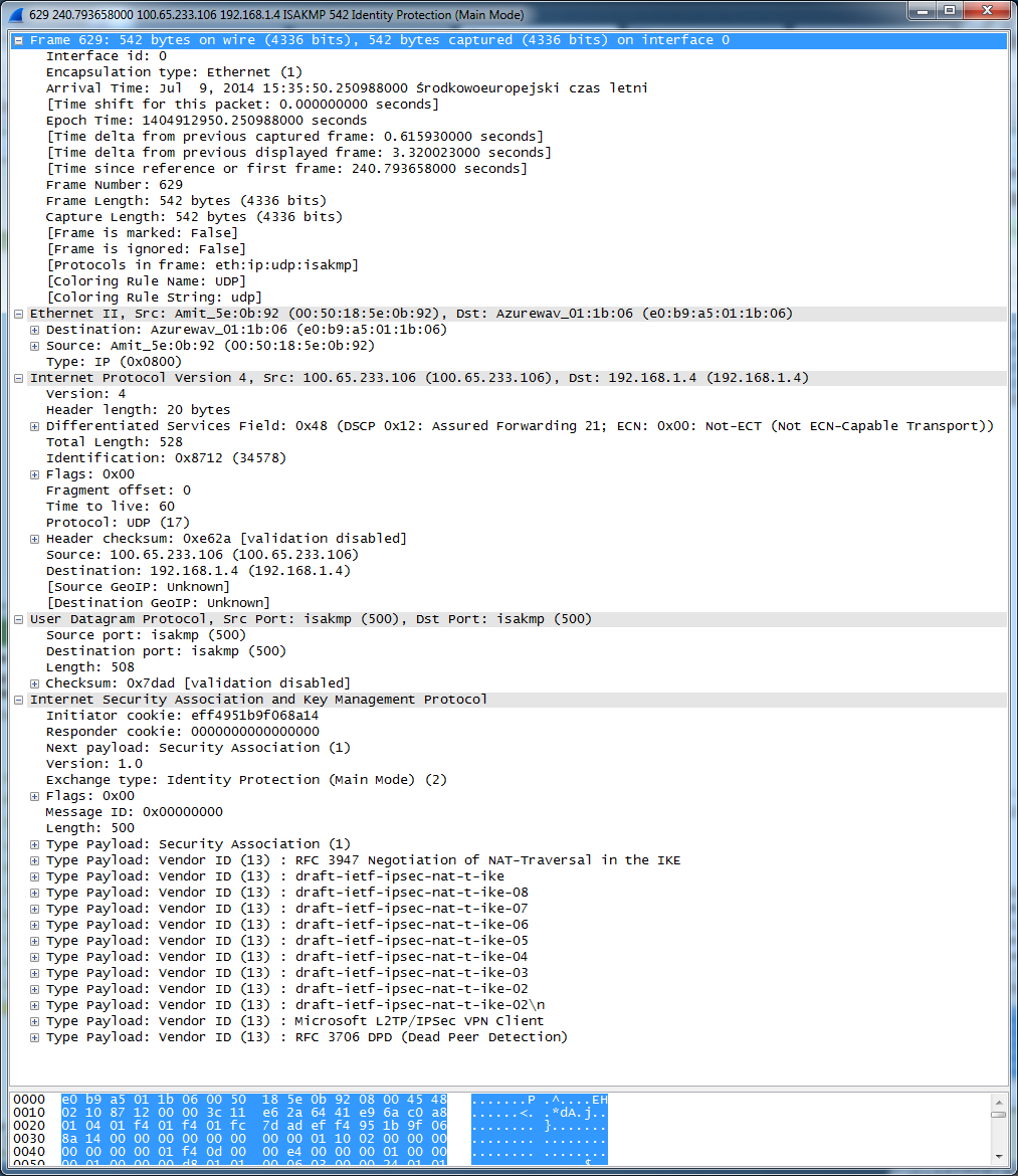

  • #7 13781305
    naito
    Posty: 31
    Ocena: 13
    Dzięki.
    A więc zrobiłem tak...
    Na jednym komputerze w LAN uruchomiłem Wiresharka. Na routerze zmieniłem przekierowanie wszystkich portów na potrzeby VPN - zamiast wskazania MT wskazałem PC z Wireshark. Z drugiego urządzenia (dokładnie chodzi o smartphone, z którego chcę łączyć się VPN) wystartowałem połączenie VPN. Wireshark wyłapał następujące pakiety (podsumowanie - przykład):
    No | Time | Source | Destination | Protocol | Length | Info
    629 | 240.793658000| 100.65.233.106 | 192.168.1.4 | ISAKMP | 542 | Identity Protection (Main Mode)
    Szczegóły pakietu w załączniku.
    Pakiety te pojawiały się 4-5 razy na pojedynczą próbę połączenia z VPN.
    Zrobiłem również oddzielny test polegający na tym, że na wspomnianym telefonie działającym w moim LAN, zmieniłem konfigurację VPN - adres VPN zmieniłem z lokalnego adresu MT na lokalny adres PC z Wireshark. Przy próbie zestawienia takiego połączenia Wirshark pokazał dokładnie takie same pakiety (oczywiście adres źródłowy zmienił się na lokalne IP smartphone-a). Jak wcześniej pisałem po LAN mój smartphone bez problemu łączy się z VPN na MT.
    Jak rozumiem wyniki tego testu pokazują, że mój router jednak przepuszcza komunikację UDP (takie same pakiety przy próbie połączenia do VPN na PC z Wireshark z netu przez router jak i z LAN)...? Jeżeli tak, to nadal nie rozumiem dlaczego nie mogę się połączyć z VPN na MT z netu.
    • MT RB750 - brak możliwości połączenia VPN do MT za routerem z NAT pakiet.png (143.16 KB) Musisz być zalogowany, aby pobrać ten załącznik.

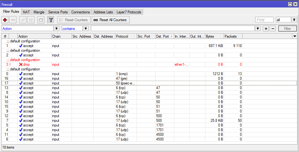

  • #14 14378849
    naito
    Posty: 31
    Ocena: 13
    Niestety nie pomogło :(
    Dodałem reguły (aż z nawiązką, żeby wykluczyć jakiś błąd z mojej strony w protokole/porcie), ale nadal efekt dokładnie taki sam - klient VPN dobija się do serwera po porcie 500 (udp) ale nie dzieje się nic więcej, komunikacja się urywa i po stronie klienta mam info o nieudanym połączeniu.
    Wklejam screen z listą reguł firewall na MT. Pozycja 0, 1, 2 i 3 były stworzone z default-u i ja w nie nie ingerowałem. Pozostałe to lista reguł dodanych przeze mnie.
