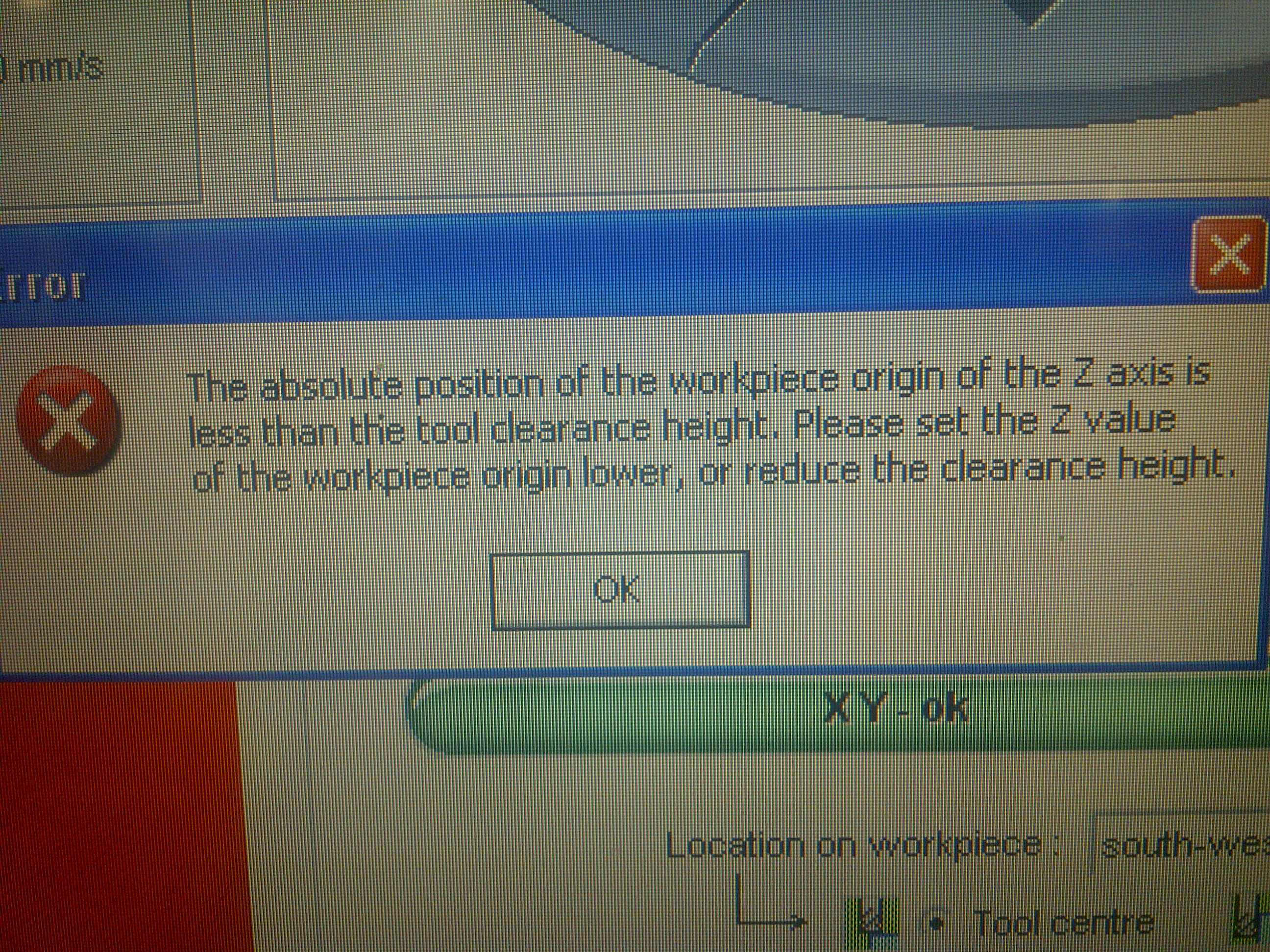

    Cześć
    Ostatnio w firmie odkopałem takie małe CNC.
    http://www.usinages.com/fraiseuses-cnc-indust...sel-ep1090-probleme-carte-t63060.html#p689299
    Nawet udało mi się go odpalić. Software ma pod dosem.
    Program ładuje zdefiniowany kod do maszynki która po chwili rusza.
    kod sterujący wygląda następująco.
    move(coś tam) 12(6000) , 43(6000) , 33(6000) , 12(3000)
    Piszę i objaśniam.
    Komenda ruchu pozycja na która ma pojechać ( prędkość ruchu )
    xx , yy , zz , jakiś dodatkowy osprzęt którego brak.
    O ile proste figury sobie napiszę to może znacie jakiś soft w którym można zdefiniować jak ma wyglądać wynikowy kod do CNC.
    Strona jest po fracusku, więc dla mnie jak w krzakach. Znam kilka zwrotów w tym języku ale żaden nie nadaje się do publikacji.
    Chciałbym mieć możliwość wygrawerowania jakiegoś napisu albo wyfrezowania otworu, a weź to chłopie teraz napisz ręcznie - mordęga.
    Dzięki za wszelką pomoc.

    Standardowo takie urządzenia korzystają z G-code. Polecenie które napisałeś to może być jakiś własnościowy patent twórcy sprzętu (albo coś czego nie znam). Co do oprogramowania to listę (na pewno niepełną) masz na http://pl.wikipedia.org/wiki/Komputerowe_wspomaganie_wytwarzania.
    Na jakimś francuskim forum znalazlem, że jest zgodny z oprogramowaniem Galaad
    http://www.galaad.net/home-eng.html. Niestety z Mach3 lub EMC2 nie będzie działać.

    Mając solidną podstawę sprzętową - stół, silniki, ramy, może warto złożyć elektronikę z interfejsem i sterować to za pomocą Mach3 lub EMC2?

    Też się zastanawiałem nad własnym sterownikiem, ale jest to tak fajnie skonstruowane że mi szkoda psuć ogólnej formy tej maszynki.
    Co do tego gaalad to sprawdzę i dam wam znać.

    Połączyłem maszynę z moim lapkiem i nawet jakaś komunikacja jest. Działają osie reagują krańcówki i włączam i wyłączam krańcówki.
    Próbowałem coś zarzucić maszynie na szybko ale mam komunikat następującej treści.
    Charlyrobot CNC - Szukam oprogramowania do generowania kodu sterującego
    Fakt że nie siedziałem długo nad tą zabawką ale może macie jakiś pomysł.
    Wrzeciono parkuje tak że do końca górnej krańcówki ma jeszcze jakieś 10 mm. W programie jest info że wrzeciono jest na pozycji -10. Jak ręcznie przesunę wrzeciono do góry to maszyna się blokuje.
