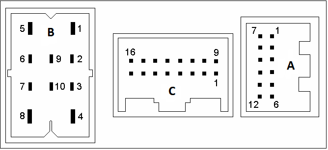

    Witam. Szukam schematu podłączenia kostki do pompki centralnego zamka. Chodzi mi dokładnie o kastke, która odpowiada za sygnalizacje świetlną kierunkowskazami jak zamykasz i otwierasz samochód, za zamykanie i otwieranie szyb z kluczyka, otwieranie bagaznika itd. Szukam dla tego, że kable zaśniedzialy i sie odłączyły i nie mam teraz pojęcia w jaki sposób je z powrotem podłaczyć. Audi a3 8L 2001 rok nr pomki 8D0 862 257 b. Proszę o pomoc !!!

    Odświeżę trochę temat ,aby nie zakładać nowego wątku, otóż interesuje mnie gdzie są podłączone switche od kluczyka w drzwiach kierowcy? , bo na rozpisce pompki ich niema, na schemacie również

    Dzięki wielkie :-)
    Zrobiłem opis po polsku, na podstawie schematu (nie translatora ;-) )
    Audi A3 - Schemat podłączenia kostki od pompki centralnego zamka.
    A/1 Promiennik anteny
    A/2 +12V jeśli kluczyk jest w stacyjce
    A/4 Krańcówka klapy silnika
    A/5 Otwieranie zamka bagażnika - input(-)
    A/6 Zamykanie zamka bagażnika - input (-)
    A/7 Ekran anteny
    A/8 +12 po przekręceniu kluzyka ??
    A/9 Zamykanie wewnętrzne / Napadówka (+,-)
    A/10 Switch kluczyka drzwi kierowcy i pasażera - zamykanie(-)
    A/11 Otwieranie komfort – kabel danych ???
    A/12 Oświetlenie bagażnika - output +12V (+)
    B/1 Klakson (syrenka) dla systemu alarmowego – output +12V
    B/2 Awaryjne output +12V
    B/4 +12V
    B/5 Masa brązowy
    B/6 Oświetlenie wewnętrzne przód (output ?)(-)
    B/7 Siłownik bagażnika (po 1999r i pompka powyżej G)
    B/8 Zasilanie pompki centralnego +12V na stałe
    B/9 Siłownik szyberdachu(kontrola komfortu) - czarno/żółty
    B/10 Oświetlenie wewnętrzne, równolegle z B/6 ??
    C/1 Do elektrycznej regulacji siedzenia z pamięcią ???
    C/4 Radio ??
    C/6 Krańcówka drzwi kierowcy - (lewy przód) - input (-)
    C/7 Krańcówki pozostałych drzwi - input (-)
    C/8 Crash Sygnał z Airbag
    C/9 Switch kluczyka drzwi kierowcy i pasażera - otwieranie (-)
    C/10 Krańcówka bagażnika - input (-)
    C/11 Ultradźwięki STG (PIN 20) / dezaktywacja
    C/12 Otwieranie tylnej klapy (od 1999r) - żółto/czerwony
    C/13 Sygnał prędkości
    C/14 Port diagnostyczny (K-Line)
    C/15 Zamykanie komfort – kabel danych ???
    C/16 Ultradźwięki STG (PIN 3) / aktywacja
