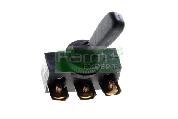

    Niby schemat prosty, ale mam problem z przyciemnianiem oświetlenia Przyciemnianie świateł, da się na 3-pozycyjnym przełączniku?
    Czy zadanie jest wykonalne na takim 3pozycyjnym przełączniku ?
    Połączyłem to w następujący sposób (przepraszam za brak profesjonalizmu, chodziło o istotę połączenia):
    Niestety nie działa, tzn w położeniu środkowym przełącznika wszystkie światła są przyciemnione, a pełną moc mają w skrajnych położeniach ( w jednym światła tylne w drugim przednie)
    Byłbym wdzięczny, gdyby ktoś rozjaśnił, dlaczego nie działa tak jak powinno i jak zrobić, aby zadziałało poprawnie ;)

    Ale przecież to działa tak jak powinno. W środkowej pozycji żarówki zasilane są przez oporniki więc świecą ciemniej. Po przełączeniu jedna ze stron opornika jest mostkowana i wtedy na tą stronę idzie pełne napięcie a na drugą stronę prąd jest ograniczany opornikiem i tyle.

    W takim razie powinno działać odwrotnie, po przełączeniu z pozycji "0" jedna ze stron zostaje przyciemniona, a druga świeci pełną mocą. Czy można to wykonać na tym przełączniku ?
    Są to żarówki 40/45 W z wykorzystaniem tylko jednego włókna. Chcę uzyskać efekt
    pełna moc / przyciemnienie (nieistotne ilu procentowe).

    Do środkowego i skrajnego styku przełącznika podłącz rozcięty przewód zasilający jedną stronę świateł.
    Do tych samych styków podłącz opornik.
    Jeśli chcesz żeby strony przyciemniały się obydwie naprzemiennie potrzebujesz przełącznik 3 pozycyjny 2 torowy.
