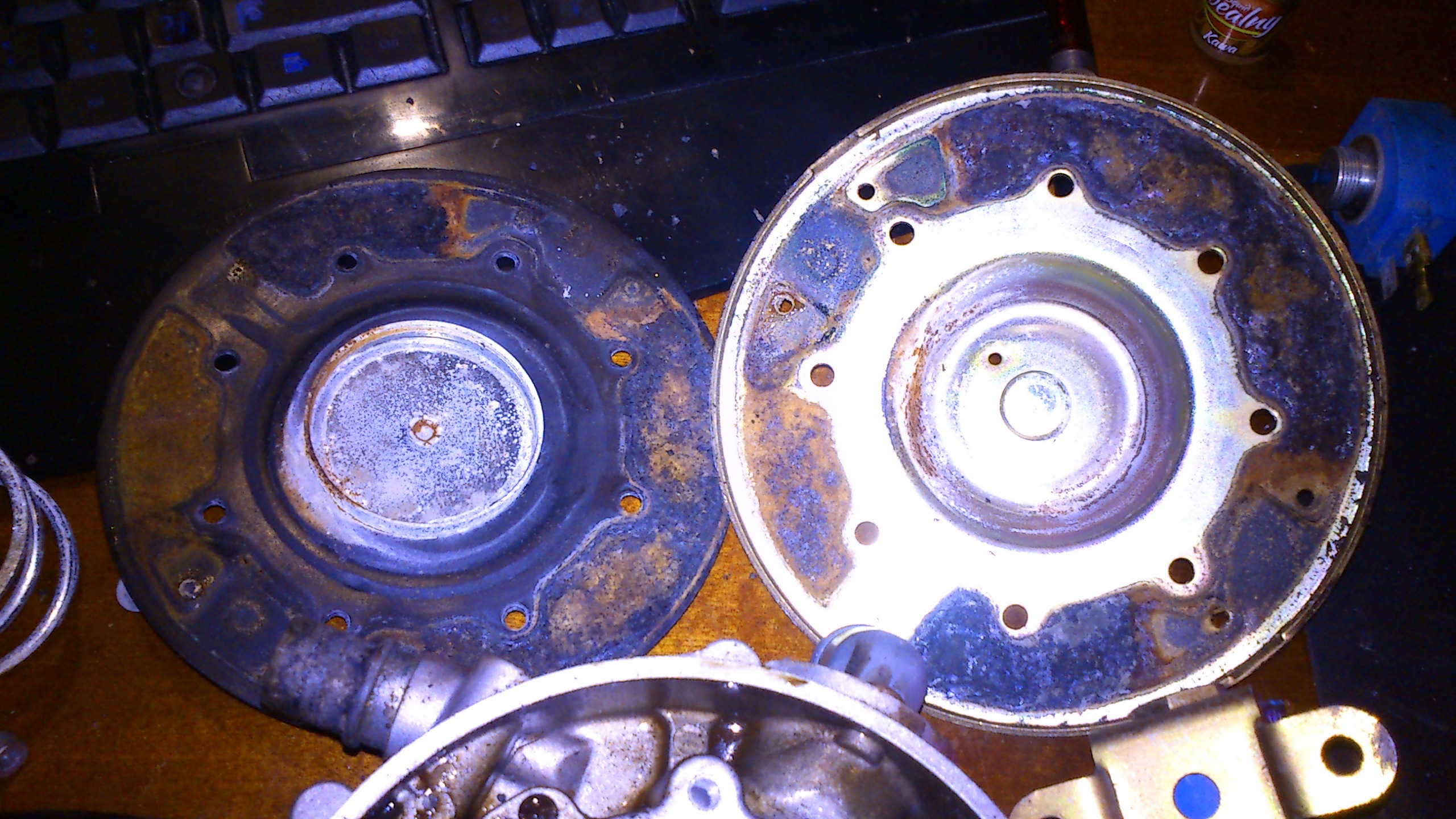

    Sprawa spalania chyba powoli staję się jasna ostatnio przy podniesionej masce auto mi zgasło lecz wciąż było na zapłonie, wtedy mając ucho około pół metra od parownika usłyszałem lekkie syczenie, wydaje mi się że gaz gdzieś się tam ulatniał, po wyłączeniu zapłonu oczywiście syczenie ustępowało po około 15s. Dziś postanowiłem rozebrać ten parownik no i to co zobaczyłem w środku nie wymaga komentarza(sory za jakość "smartfon"):
    Citroen ZX 1.4 93r - Czasem nie zapala, gaśnie (Brak iskry) Citroen ZX 1.4 93r - Czasem nie zapala, gaśnie (Brak iskry) Citroen ZX 1.4 93r - Czasem nie zapala, gaśnie (Brak iskry)
    Oczywiście parownik w tym stanie mógł powodować problemy leczy mimo wszystko membrany wydawały się być jeszcze " sprężyste" więc postanowiłem wszystko dokładnie wyczyścić i złożyć no i okazało się że jest jeszcze gorzej, mimo to że auto zapala i jedzie na gazie to słychać że w parowniku ulatnia się gdzieś gaz bo syczenie jest jeszcze głośniejsze :( nie sprawdzam nawet spalania itp. póki co zakręciłem butle i zatankowałem trochę Pb. Mam lecz pytanie podczas demontażu wszystkiego okazało się że w parowniku po stronie gazowej przy śrubie do której ktoś podłączył masę elektromagnesów jest zerwany gwint i teraz nie wiem czy lepiej rozglądać się za używanym parownikiem czy może regenerować ten za pomocą takiego zestawu:
    http://allegro.pl/zestaw-naprawczy-wloski-lovato-pneum-rg80-filtr-i4502561968.html

    intels
    Poziom 19  
    Jeżeli chodzi o GAZ problem został rozwiązany reduktor po regeneracji na oryginalnych częściach Lovato pracuje bez zastrzeżeń spalanie spadło w okolice 6-7 L w trasie i 8-9 w mieście przy zachowaniu normalnej dynamiki auta. Ogólnie gaz regulowałem sam według poradnika znalezionego na innym forum i jestem zadowolony, niestety traf chciał i pękł mi ostatnio wąż doprowadzający płyn do reduktora i jadąc w trasie zapaliła mi się kontrolka przegrzania silnika jak się okazało pękł przy obejmie przy łączeniu z innym wężem i płyn powoli uchodził niestety kontrolka zapaliła się dopiero jak w układzie nie było już prawie płynu i silnik się przegrzał... Po wymianie węża, zalaniu świeżego płynu i odpowietrzeniu okazało się że bierze płyn dokładnie około 1L na 300km ale to już inna historia. Jeszcze raz dzięki wszystkim za odpowiedzi i pozdrawiam.
