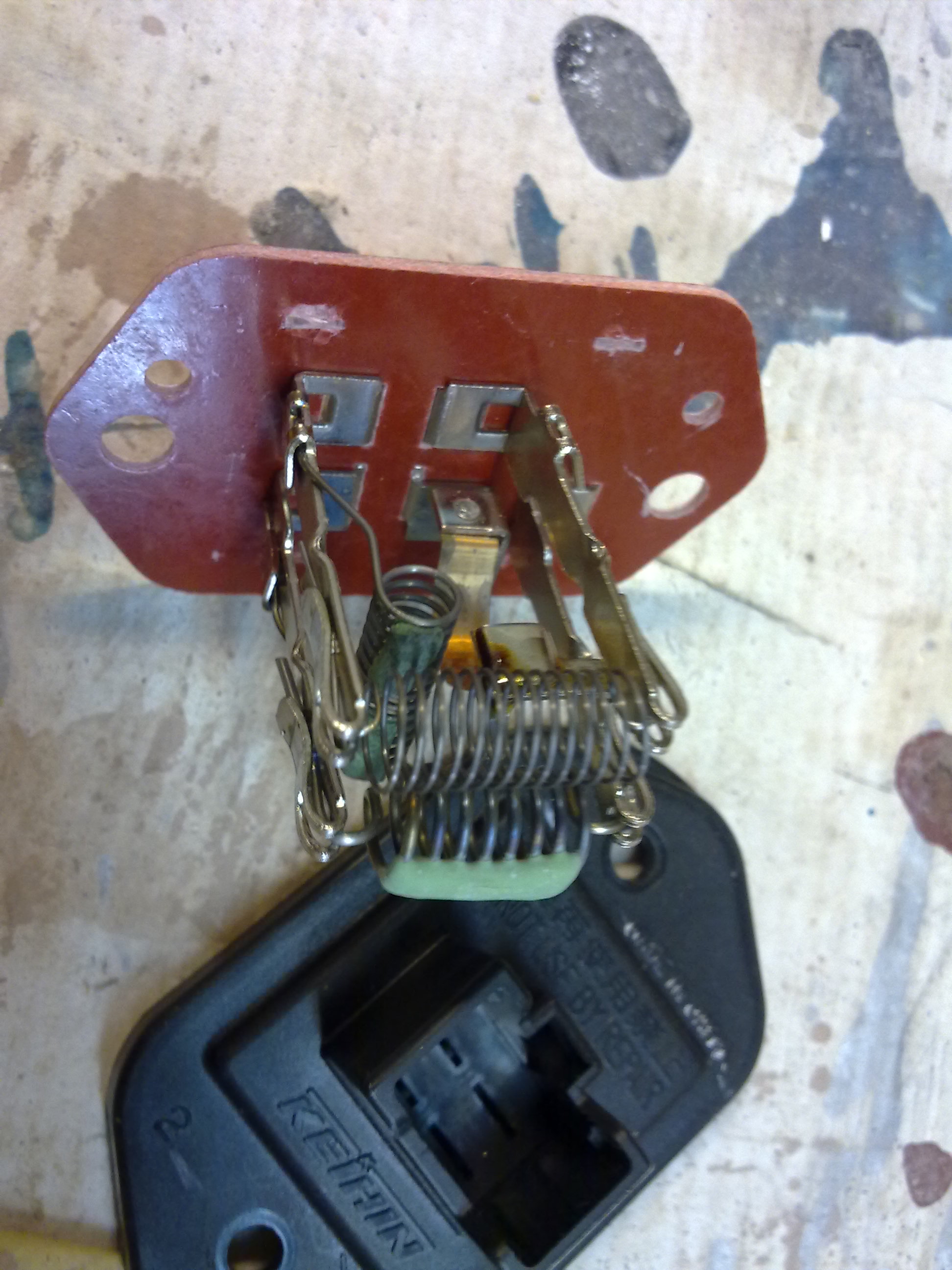

Mam problem z nawiewem wewnętrznym.
Problem zaczął się kiedy przestał działać nawiew na 1,2,3 biegu. Działał tylko 4 bieg.
Na forum civika znalazłem rozwiązanie, problem tkwił w opornicy/ rezystorze który steruje obrotami wentylatora i zamontowany jest w rurze doprowadzającej powietrze do wentylatora.
U mnie w aucie część była podobna, choć nie pękła sprężynka, która najczęściej się psuje tylko odlutowała blaszka. Po ponownym przylutowaniu zamontowałem wszystko i na początku wydawało mi się, że wszystko działa. Niestety okazało się, że wentylator nie chce ruszać na 1 i często 2 biegu. Trzeba włączyć 3 bieg, a potem przejść na niższy.
Na początku myślałem, że któraś sprężynka jest jednak pęknięta i to przeoczyłem, ale po jakimś czasie znowu przestał mi działać nawiew, bo ta blaszka puściła. Przylutowałem ją, ale nadal wentylator nie rusza na 1 biegu.
Wygląda mi na to, że ta blaszka służy jako zabezpieczenie przed przegrzaniem i pod wpływem wysokiej temperatury się odlutowuje. Podejrzewam, że problem musi tkwić jeszcze w samym wentylatorze.
Co może być nie tak?
Mam zamiar wymontować wentylator, ale nie wiem czego szukać.
Dzięki za pomoc
