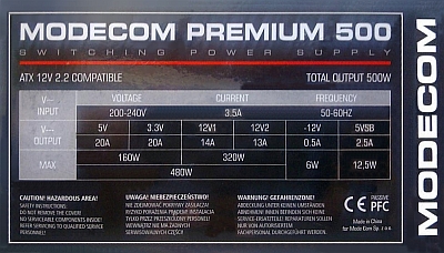

    Dobra mam foto i na gorze jest jeszcze napis Feel 500 switch power supply wiecej nie ma :c da sie cos z tym zrobic znaczy sie czy podkrecic ? :c

    Tak jest, bo to Modecom Premium, czyli tak jak Feel, produkt typowo czarno-listowy:
    Jak podkręcić Intel Core 2 Duo E7400 na Asus P5QL PRO?
    Najpierw zacznij od PSU, potem wrócimy do tematu, byś nie uszkodził sobie sprzętu.
    Nie ryzykuj. Nawet jeśli odpuścisz OC, wymień go na markowy, porządny zasilacz.
