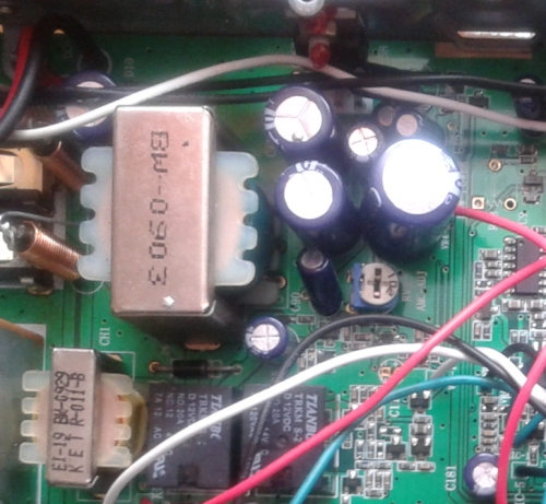

    Witam, czy da się w jakiś sposób zmodyfikować, poprawić dźwięk odbioru w radiu Intek M760 plus? Mam wrażenie, że słuchanie rozmów z tego radia jest mega twarde, w porównaniu z innymi radiami. Głośnik zewnętrzny nieznacznie poprawia sprawę. Proszę o pomoc w temacie.
    #2 13773984
    SvenG
    W tym i innych intekach często puchnie kondensator 1000uF w okolicach wzmacniacza m.cz. Warto jeśli jest spuchnięty wymienić go na kondensator na wyższe napięcie. Na "puknięcia" podczas przechodzenia przez blokadę squelch dobrać rezystor zamiast diody. Tu masz na przykładzie inteka m-550.
    Link
  • #3 13776221
    Dizaster
    Dzięki za odpowiedź. Przejrzałem radio, kondensator jest cały także nie będę go ruszał. Co do modyfikacji sq na pewno wykonam, bo wkurza trochę to "pukanie" na podobnej zasadzie jak w Cobra 19 DX4. Co do nadawania w jaki sposób precyzyjnie można określić ustawienie głębokość modulacji potencjometrem RV3, żeby nie uszkodzić układu AMC? To tak poza konkursem. Pozdrawiam.
    W tej chwili tak to wygląda, ale nie wiem czy było coś ruszane (radio kupiłem używane) :)

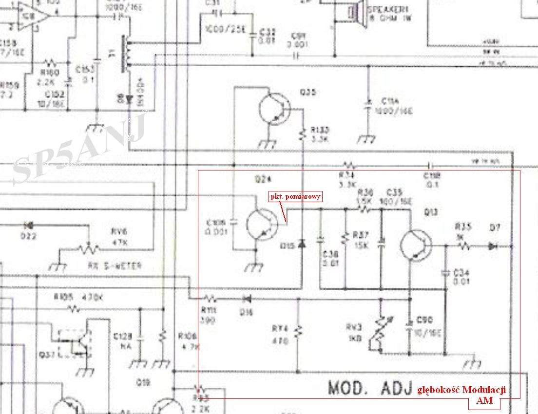

    Sposób na określenie ustawień modulacji w emisji AM jest pomiar napięcia (multimetrem) na B Q24, gdzie :
    - im mniejsze napięcie + (plusa względem masy GND) tym mniejsza "kompresja sygnału" a co za tym idzie tym większa głębokość modulacji AM.
    (słowo "kompresor" nie jest do końca dobrym słowem na ograniczanie/tłumienie wysterowania samego wejścia mikrofonowego - w tym radiu)
    Intek M760 Plus - Jak poprawić jakość dźwięku odbioru?

    "SP5ANJ" dzięki za odpowiedź. Zmierzę napięcie i odpowiednio sobie ustawię RV3.
