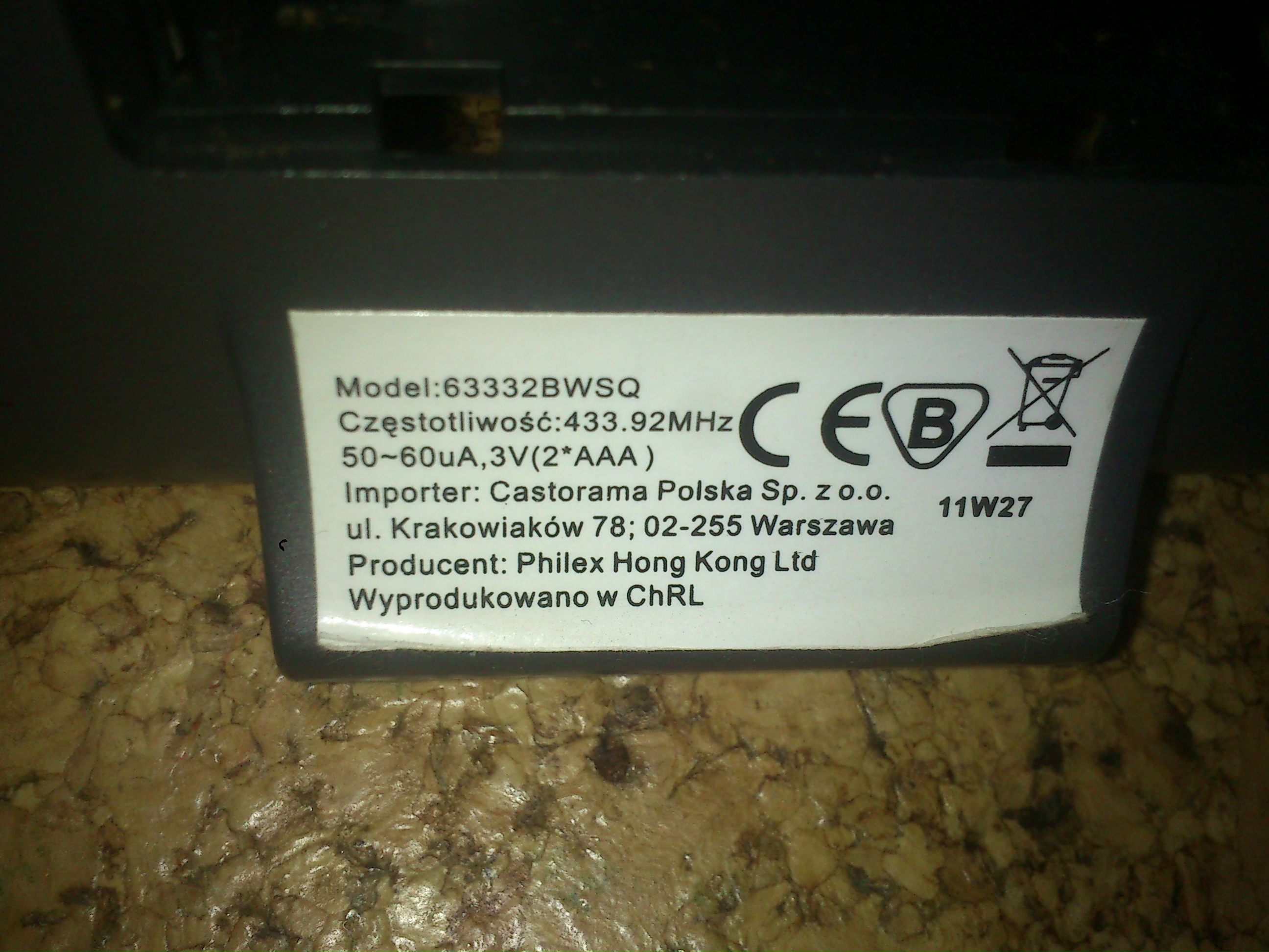

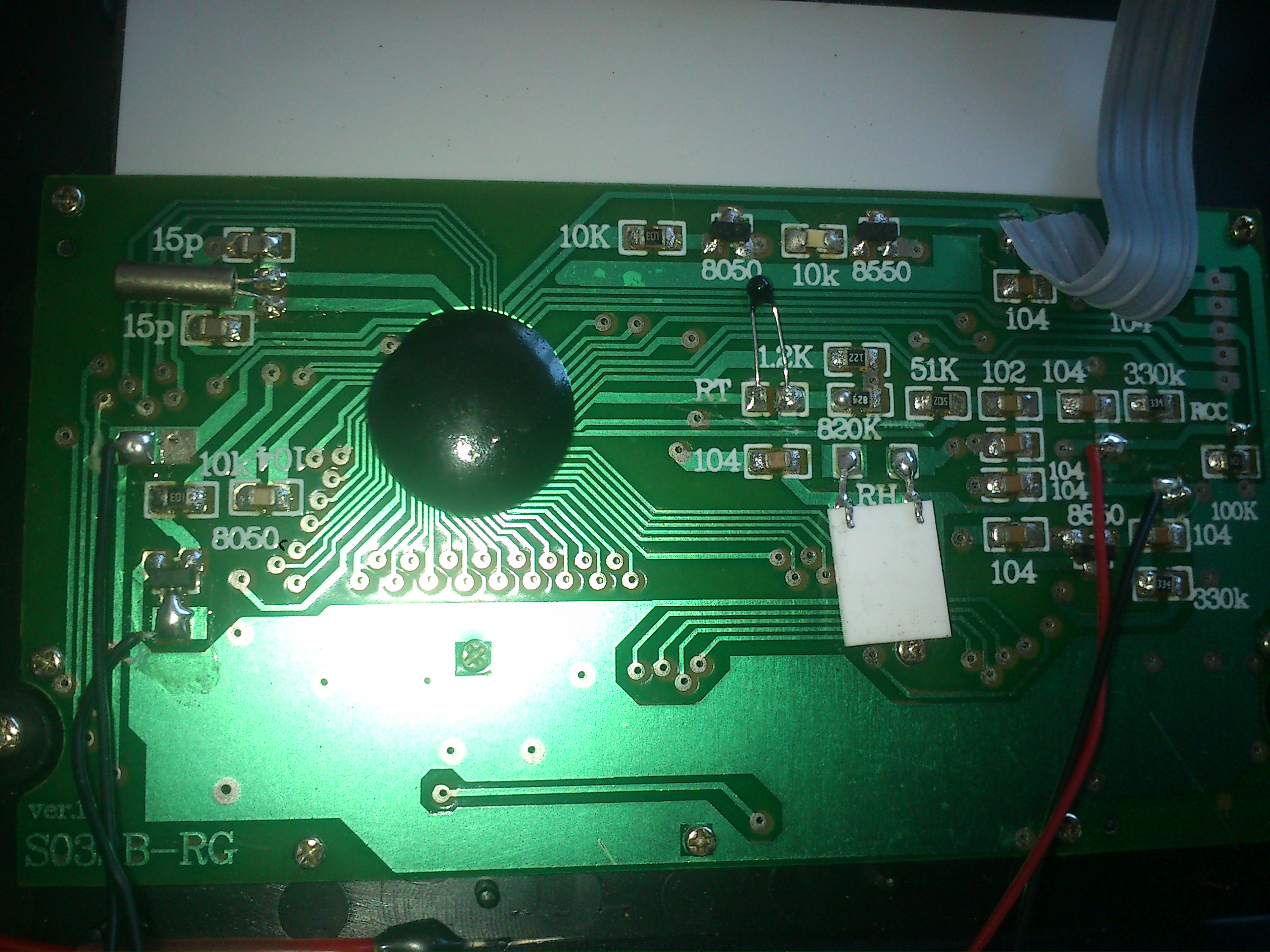

    Posiadam od kilku lat w/w stację pogody jednak ostatnio coraz słabiej coś widać na niej.... Da się odczytać wartości ale trzeba to zrobić pod odpowiednim kątem.
    Stacja działa bez zarzutów tylko ten słaby wyświetlacz.
    Podpowiem iż przy nowych bateriach również.
    Czy jest jakiś sposób na poprawę widoczności?
    Na płytce nie widać żadnych uszkodzeń.

    Należałoby rozebrać sam wyświetlacz i wyczyścić styki.

    Witam - dziwnie wygląda rezystor ( 10k)- proszę go sprawdzić multimetrem
    porównując z rezystorem obok .
