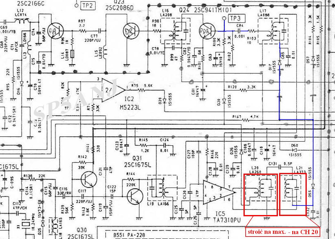

    Witam wszystkich.
    Herbert pierwszej generacji.
    Nadajnik zachowuje się dość dziwnie. Moc mierzona na sztucznym obciążeniu, wynosi na kanale pierwszym, 4-5 W, czyli o.k. Jednak w miarę przełączania kanałów w górę, moc regularnie spada, aby w końcu na kanale 40-tym osiągnąć wartość 0,5 W. Dzieje się tak zarówno w modulacji am jak i fm.
    Zauważyłem, ze kiedy dotykam jednego z wyprowadzeń cewki L 20, to moc wraca do wartości normalnej. Myślałem, że to zimny lut. Poprawiłem. Niestety baz zmian.
    Może ktoś spotkał się z takim przypadkiem ?
    Z góry dziękuję za wszelkie sugestie i porady.

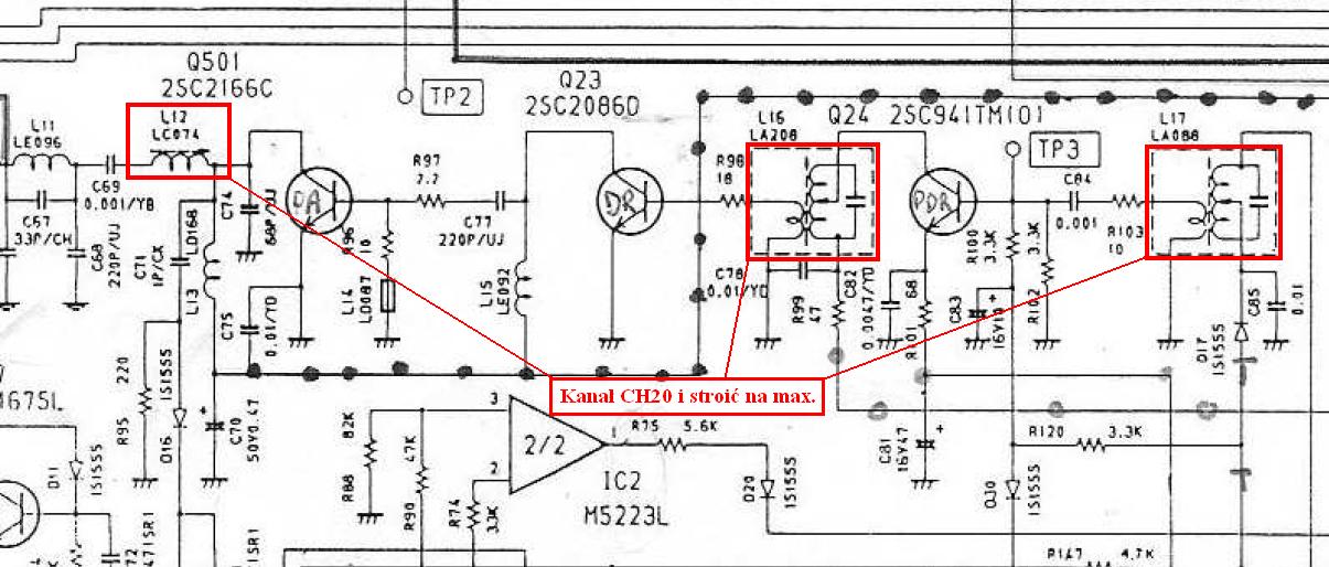

    Posiadam miernik częstotliwości. Radio na całej 40-tce idealnie stoi w częstotliwości. Również po sprawdzeniu z innymi użytkownikami, otrzymuję raport, że wszystko jest ok. Czym należy dostroić żeby moc nadajnika wróciła do właściwych wartości na wszystkich kanałach ? Czy jest to niewykonalne bez specjalistycznego sprzętu ?
  • #4 13775524
    SP5ANJ
    Spoczywaj w Pokoju
    Jak Michał SP5IT napisał to tak dla ilustracji schematu :
    President Herbert 1 - Niejednakowa moc nadajnika na całym zakresie
  • #5 13775584
    montana07
    Dzięki za schemat.
    "Kanał 20 i stroić na max". Rozumiem,że chodzi o miernik mocy i uzyskanie maksymalnej wartości.
    Oczywiście, że TAK.
    Przyznam się, że zapomniałem dopisać jeszcze chyba najważniejszej "prawdy" o takim strojeniu, gdzie na samym początku powinieneś zestroić (na CH20 na max.) filtr mieszacza TX, opartego na L20 i L21 :
    (przepraszam ale skleroza nie choroba i trzeba się wielokrotnie na klikać) :D
  • #7 13783805
    montana07
    Radio już działa jak należy. 4 Waty na wszystkich kanałach. Rozregulowana była cewka L 21.
