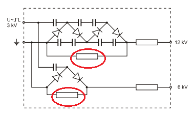

    Szukam rezystorów wysokiego napięcia do powielacza.
    Rezystory są do zabezpieczenia przed porażeniem (po wyłączeniu urządzenia rozładowują kondensatory w powielaczu). Rezystor powinien wytrzymać ok 20kV i powinien mieć powyżej 10Mohm.
    Połączenie kilkudziesięciu nie wchodzi w grę bo brak na to miejsca, może być co najwyżej kilka sztuk w szeregu. Czy można gdzieś takie dostać w normalnej cenie? Potrzebuję na początek kilka sztuk. W TME nie mają, Farnell ma w kosmicznej cenie. Dacpol nie bardzo chce ze mną gadać o kilku sztukach.
    Schemat poniżej gdzie są wykorzystane:
    Gdzie kupić rezystory 20kV, 10MΩ do powielacza w przystępnej cenie?
    Dzięki.

    Na Wolumenie widziałem ostatnio używane (ze sprzętu wojskowego) 100M o rozsądnych wymiarach (są też inne), będę tam w niedzielę, jeśli to cię interesuje zapraszam na pw. Ze względu na możliwość przebicia spiralnie ,,nawiniętych'' ścieżek oporowych na takim rezystorze (przebicie miedzy zwojami rezystora, nie wiem jak to bardziej obrazowo opisać...) nie może on być gabarytowo zbyt krótki nawet jeśli nie będzie przekroczona moc strat dlatego dla wysokich napięć często stosuje się kilka rezystorów łączonych w szereg, w Polskich TV lampowych w miejscu gdzie występowały impulsy ok. 6-7kV stosowano dwa szeregowo połączone rezystory 2,2M.

    Faktycznie na ebayu są, ale bardziej interesują mnie VR68 Vishay. Nie wiem jak szukałem wcześniej, ale na ebayu.com czy aliexpress.com nie widziałem tych rezystorów. Teraz nawet przeszukałem Farnella i są tej serii w normalnych cenach.
    Wiem, że musi to kosztować, ale wcześniej widziałem takie rezystory po 25zł netto za sztukę, co jest ceną zbyt wysoką. Cena do 5zł jest rozsądna.
    Jeśli chodzi o wartość to faktycznie, źle to dobrałem. Mam taki powielacz jak na rysunku i ma on wielkość 90x50x20mm zalany żywicą. I w takiej obudowie muszę zmieścić swój, dlatego rezystory nie mogą być za duże. Obecnie mam miernik HV zrobiony na rezystorach o łącznej wielkości 1Gohm i nie rozładowuje on dobrze powielacza, więc wartości muszą być mniejsze.
    Tak czy inaczej rezystory Vishy VR68 wydają się ok, mają 1W i są względnie małe. 20kV występuje podczas stanu jałowego, który teoretycznie nie będzie często występował z racji zastosowanych zabezpieczeń (góra ok 2 sekund w stanie awarii). Normalne napięcie pracy to max 13kV.
    Dzięki wielkie za nakierowanie i dla @cirrostrato za dodatkowe chęci pomocy :)
