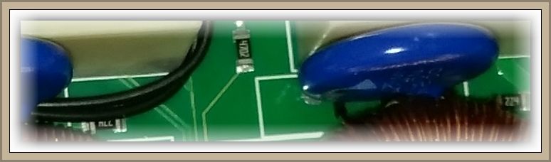

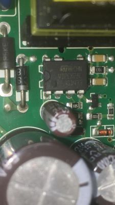

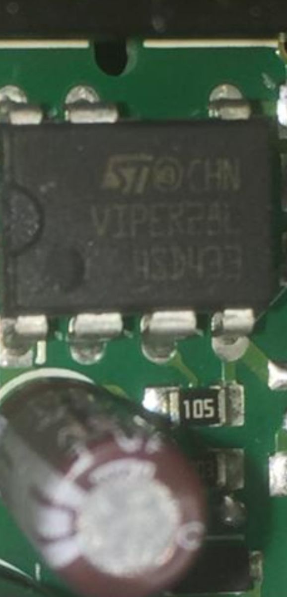

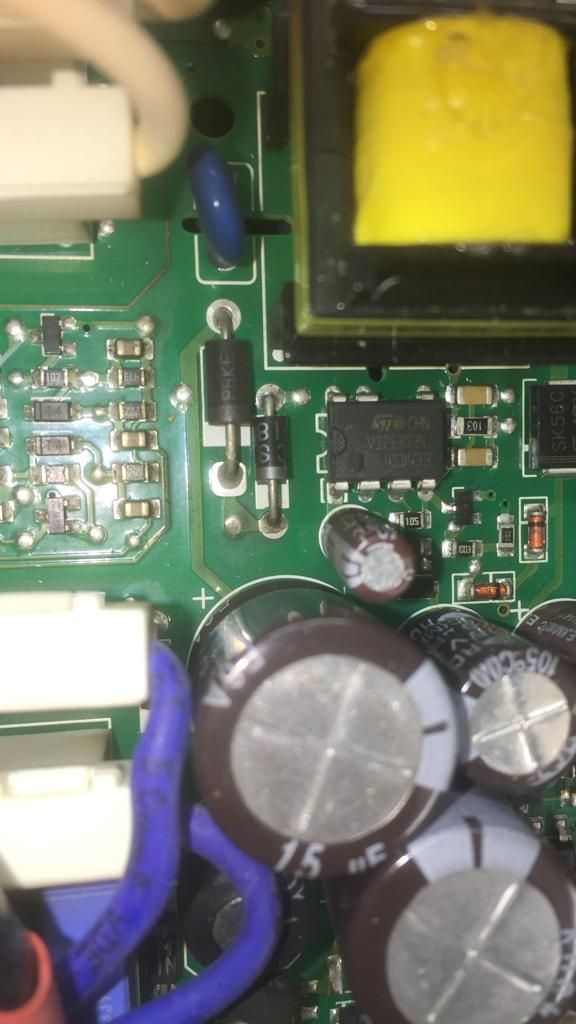

    Witam, ja
    Jak wyłącza ci się płyta i nie da się jej włączyć i trzeba odłączyć zasilanie to wg mnie to układ VIPER28L
    Natomiast w mojej płycie którą magik podłączył pod 3 fazy sugerując się kolorami odparował rezystor, może ktoś wie jaki tam był, warystor też spłonął i na drugiej płycie fuse w postaci ścieżki
    Podajcie proszę jaki tam powinien być rezystor, dziękuję bardzo

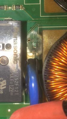

    Chodzi Ci o ten u mnie lekko przysłonięty kablem, ale obok powinien być taki sam to u siebie oczytasz i podasz tu w temacie (innych foto tego obszaru nie mam) :idea:

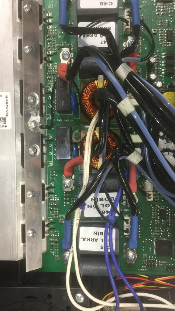

    Beko HII 64400 AT - Płyta indukcyjna wyłącza się po włączeniu średnich palników

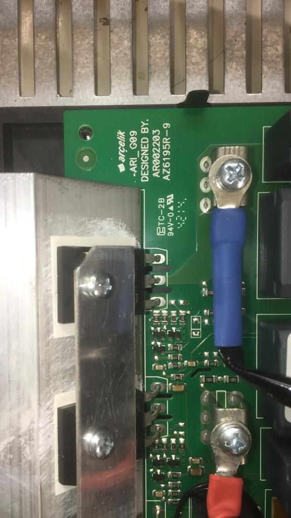

    Witam, przepraszam ze tyle mi to zajęło ale nie miałem kiedy, bardzo ci dziękuję, tak myślałem że to ten, ale do rzeczy.
    Szwagry jakieś, moj kolega, podłączyli pod siłę ten sprzęt w sensie na szary ( czyli drugi neutralny poszla faza) i wstepna płytka ścieżka fuse naprawiona, płyta główna, warystor, ów rezystor i mostek zrobiony, wow działa ta lewa co była walnięta strona.
    Problem z prawą co teoretycznie była dobrze podpięta, a mianowicie włącza się stycznik pyka i jest dobry bo nawet zamieniłem stronami, pola też dobre ale natychmiast pokazuje brak garnka, co to może być, mam jej już dość, nie mam czasu na nią sie rozczulać i bardzo proszę o pomoc, zawsze wolę naprawić i komuś po kosztach dac niż zaśmiecać planetę
