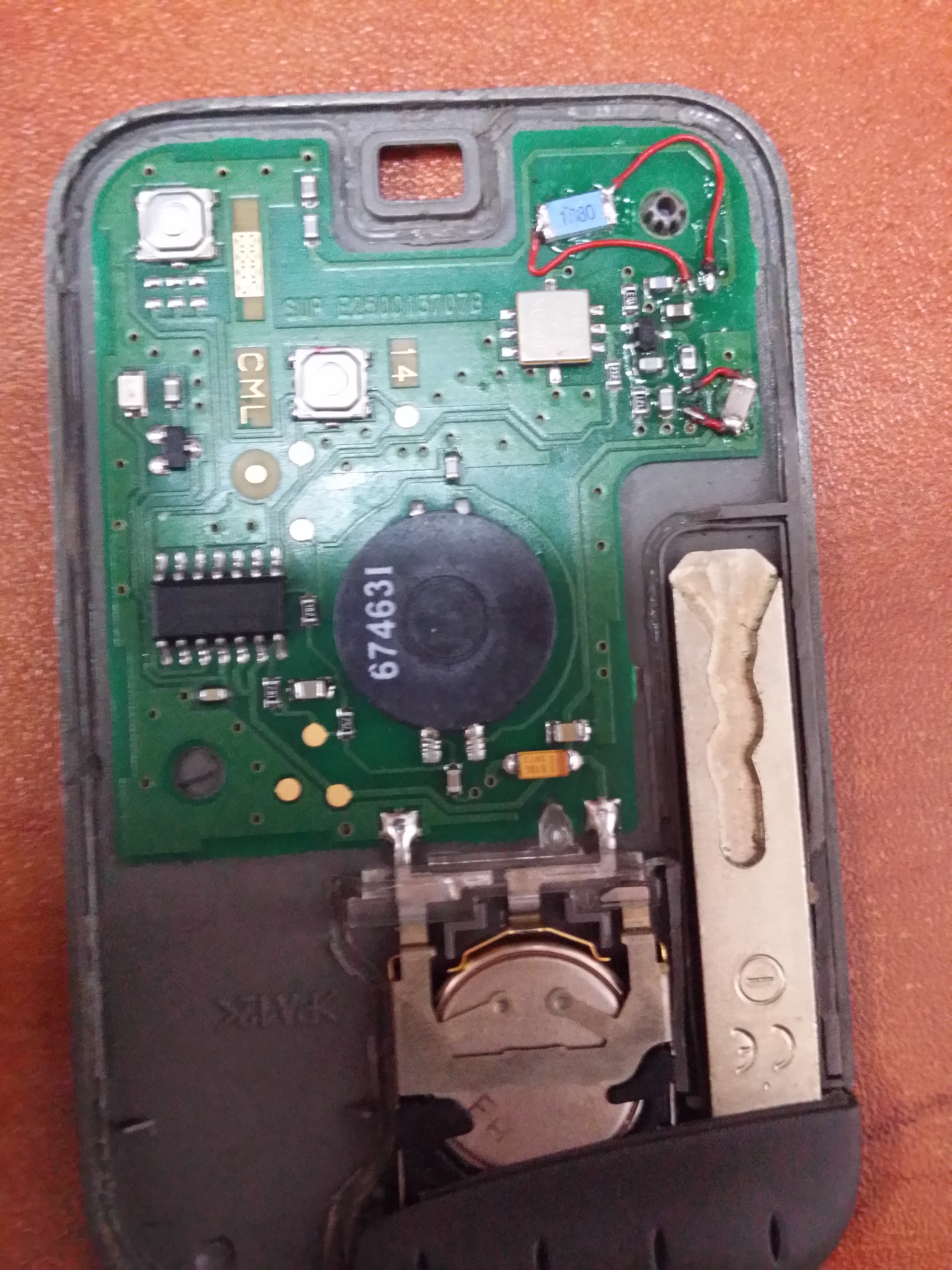

    Witam, Szanowni forumowicze wpadła mi w ręce niedziałająca karta do samochodu Renualt Laguna II. Karta oprócz braku elementów zaznaczonych na zdjęciu, miła urwane przyciski. Marny ze mnie elektronik, ale lutować potrafię:) więc z przyciskami nie miałem najmniejszego problemu. Proszę was o pomoc w identyfikacji tych elementów.
    P.S. Czy kartę dwuprzyciskową da się ponownie zakodować? Czy też trzeba ją "dodawać" do imo?
    Z góry dziękuję za wszelką pomoc, postaram się odwdzięczyć:)

    Jeden już udało mi się zidentyfikować przegrzebując stare tematy na forum. Pierwszy element to chyba rezystor 1.8 Ohm ,a kolejny to kondensator nieznanej mi pojemności.

    Pierwszy element brakujący od góry jest to rezystor 1.8 ohm, a drugi to kondensator 100pf.

    Tak, to zwykły kondensator ceramiczny SMD 100pF.

    Zakupiłem części na allegro tj. rezystor i kondensator. Gabarytowo elementy są większe. Przylutowane zostały za pomocą kabelków i umocowane za pomocą glugun do powierzchni płytki drukowanej. Dziękuję za pomoc w identyfikacji elementów:)

    odgrzeje kotleta... a te dwa elementy zaznaczone na zółto to co to jest?? i jakie ma wartości?? Renualt/Laguna II/2003 - Uszkodzona karta (brak elementów)
