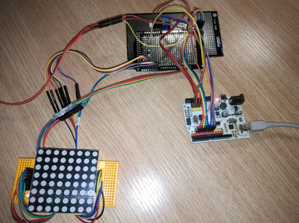

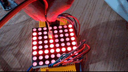

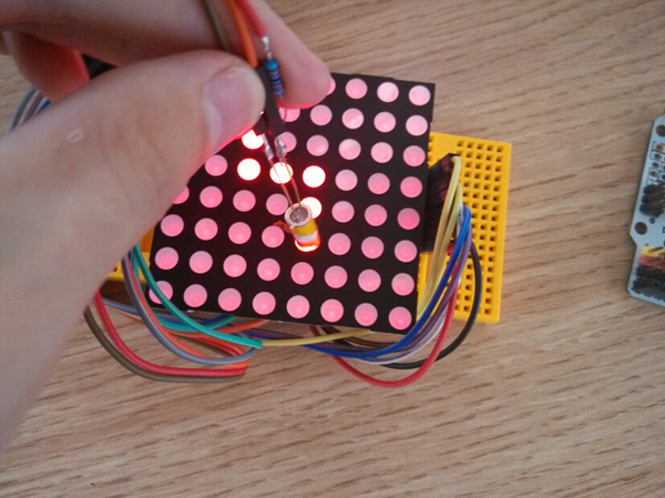

    Kathy zbudowała i opisała prosty (wręcz edukacyjny), ale ciekawy projekt. Jest nim konstrukcja składająca się z matrycy LED 8x8 obsługiwana przez coś, co można by nazwać światłoczułym długopisem. Matryca reaguje zwiększaniem jasności świecenia poszczególnych diod w wyniku zbliżania do nich długopisu. Gdy diody nie zostały "pobudzone" długopisem, to tylko się jarzą. Jeżeli długopis po nich przejechał, to świecą się już znacznie jaśniej.

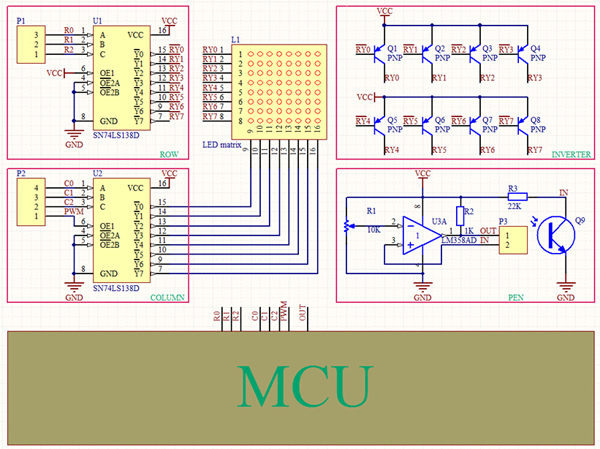

    Działanie programu mikrokontrolera polega na ciągłym zapalaniu kolejno każdej z diod matrycy z osobna (przemiataniu). Sprzętowo jest to zrealizowane poprzez sterowanie dwóch dekoderów 74LS138.
    Dzięki długopisowi zbudowanemu w oparciu o fototranzystor, program mikrokontrolera ma możliwość dokładnego odczytania pozycji względem świecących diod. Sygnał uzyskiwany z fototranzystora wzmacniany jest układem wzmacniacza LM358 i podawany na wejścia mikrokontrolera modułu Arduino Uno. W przypadku pojawienia się sygnału z długopisu, wyzwalane jest przerwanie, które zatrzymuje działanie pętli przemiatania i zmienia wartość świecenia zapalonej diody z 0 (odpowiadającemu jarzeniu) na 1 (odpowiadającemu właściwemu świeceniu).
    Jak wspomniałem wcześniej, projekt można uznać za edukacyjny. Na stronie źródłowej znajdziecie bardzo dokładny opis działania urządzenia, wraz z wytłumaczeniem sposobu działania części sprzętowej, jak i oprogramowania sterującego. Schematy oraz kod źródłowy dla mikrokontrolera są udostępnione i szczegółowo opisany, co pozwoli na zbudowanie własnej wersji i w razie potrzeby jej dalsze rozwijanie.

    mi_ma napisał:
    Dzięki długopisowi zbudowanemu w oparciu o fototranzystor, program mikrokontrolera ma możliwość dokłądnego odczytania pozycji względem świecących dio
    Nie rozumiem tego zdania..
    Skąd wiadomo, którą diodę zapalić? W jaki sposob jest odczytywana pozycja?

    Jak napisał kolega @pan_kotek układ jest bliźniaczy z dawnym piórem świetlnym, badającym plamkę na TV. Po prostu w danym momencie świeci tylko jedna dioda i kiedy jest nad nią fototranzystor to programowo już bez problemu można określić , że "to ta dioda", bo w momencie kiedy się ona zapali to fototranzystor zmieni swój stan, a program błyskawicznie naniesie odpowiednie zmiany dla świecącej diody w danym momencie. Tak to w skrócie działa, a przynajmniej ja bym tak to zaczął realizować.
    Zawsze świeci się tylko jedna dioda naraz. Przerwanie wywolane od długopisu zatrzymuje program i odczytuje stan zmiennych okreslających, która dioda się świeci się w danej chwili. Stąd wiadomo gdzie znajduje się długopis.
    No nie jestem pewien że w taki sposób da się określić pozycję. Bo żeby to sprawdzić to układ musiał by zapalić na moment każdą z diod aby dojść w końcu do tej nad którą jest fotodioda lub fotorezystor.
    Ale jest inny sposób. Można zastosować "w piórze" diodę led w kolorze czerwonym i sprawdzać cyklicznie każdą diodę w matrycy czy została oświetlona. Widziałem takie przykłady w sieci.
    Zresztą cały projekt autorka opisała wraz z kodem źródłowym i trzeba się dokładnie przyjrzeć jak to funkcjonuje.
    edit. Ok już rozumiem.
    Teraz doczytałem co i jak. W danym momencie "żarzy" się tylko jedna dioda (układ jest przemiatany cyklicznie). W momencie kiedy jest nad żarzącą się diodą jest fototranzystor program odczytuje wartość(ADC) i wprowadza zmiany w tablicy zmiennych zapalając tą diodę na "max". W taki sam sposób można i zapalać i gasić diody.
    W sumie proste i warte przetestowania.
