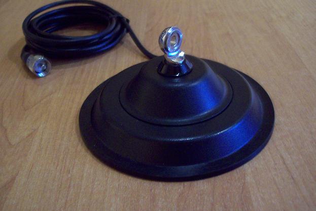

    Czy antenę PRESIDENT HAWAII Export lub PRESIDENT IOWA Export można zamontować (po przeróbce/przystosowaniu) do jakiejś podstawy magnesowej?
    Jeśli jest to możliwe prosiłbym o podanie jakiegoś pasującego modelu.

    Cewka w tych antenach ma inną konstrukcję - nie nadają się do przeróbek.

    PRESIDENT IOWA Export, można bez przeróbki.
    President - antena montażowa na podstawie magnesowej
    Wystarczy, jak kupisz przykładowa podstawę magnetyczną jak na foto, np. ;model-CB DV na motylek-145mmPresident - antena montażowa na podstawie magnesowej
    Montujesz na motylek, korygujesz SWR i działa.

    Nie kupuj wersji Export. Przecież to chińszczyzna,firmowana jedynie logo Presidenta.Taki chwyt marketingowy (porównaj ceny).
    Osobiście wolał bym kupić jakąś Sirio, Lemm, lub Sirtel wyprodukowaną jakieś 10- 15 lat temu. Większe prawdopodobieństwo, że będziesz miał antenę wykonaną z materiałów najlepszej jakości.

    dziękuje za wszystkie odpowiedzi
    więc anteny montażowe da się montować na magnesie -guslon
    jednak koledze nie odpowiadała wersja na motylek (wygląd/estetyka i ryzyko korozji)
    skończyło się na zakupie (używanej) Antena Sirio Mini Snake 27 MAG (69 cm) i jest zadowolony
