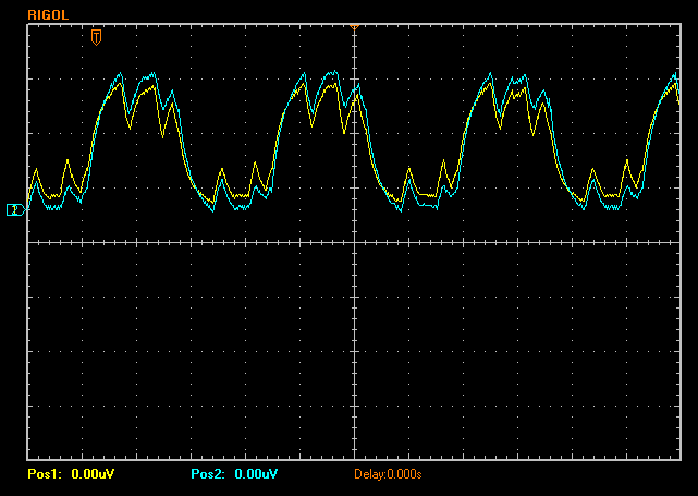

Chcę wysterować silnik BLDC (Emax CF2812) korzystając ze sprzężenia od BEMF - rozpędzam do ok. 2 tys obr/min. Problemem jest to, że nie otrzymuje odpowiedniego sygnału.
Schemat połączeń pomiaru BEMF jak ze strony:
http://mikrokontrolery.blogspot.com/2011/03/silnik-bldc-sterownik-back-emf.html
Układ falownikowy jest zbudowany na bazie driverów IR2101 oraz tranzystorów MOSFET N.
Otrzymany przebieg:
Amplituda sygnału ok. 2.5[V]
CH2 (niebieski - sygnał bemf U)
CH1 (żółty - sygnał SUMbemf)
Masa sondy - do masy falownika.
W chwili zatrzymania wirnika sygnały są takie same.
W czym może być problem?
