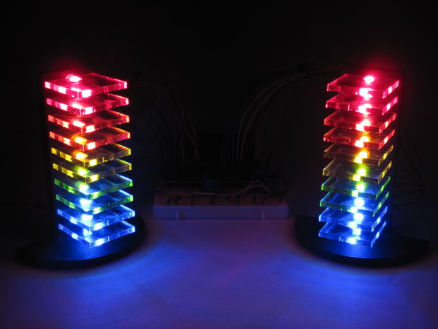

Autor zainspirowany konstrukcjami LEDowych wskaźników poziomu dźwięku w formie wież prezentowanymi na youtube postanowił zbudować własną mini-wersję. Prezentowane poniżej wieże przeznaczone są do pracy z niewielkimi głośnikami biurkowymi. Opis budowy na stronach instructables zawiera szczegółowy opis jak wykonać projekt krok po kroku.
Jeśli chodzi o część elektroniczną, to dokładnie opisano budowę i działanie układu elektronicznego. Całość zbudowana została na płytce uniwersalnej typu breadboard i nie wymaga wykonywania i lutowania własnego PCB. Dzięki użyciu dwóch sterowników diod LED LM3914 nie jest także konieczne stosowanie jakiegokolwiek mikrokontrolera. Układy mają za zadanie zapalać kolejno 10 diod w zależności od poziomu sygnału na wejściu analogowym.

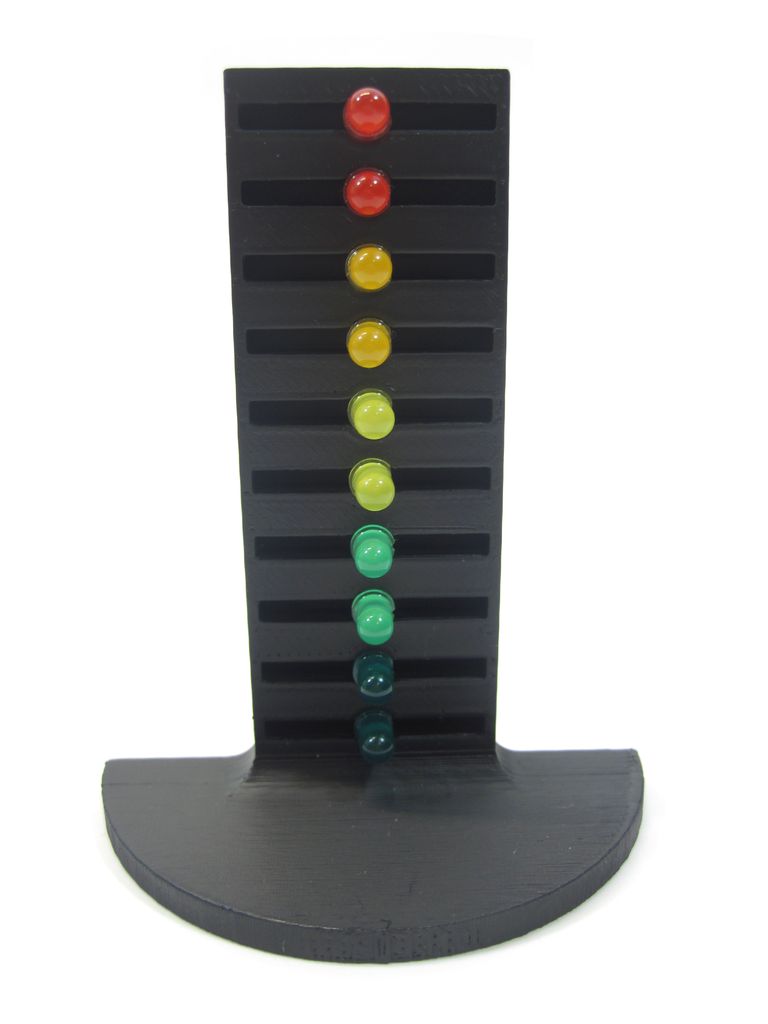

Większym wyzwaniem jest tutaj sama konstrukcja wież. Autor wykonał ją z użyciem wirtualnego modelu w technologii druku 3d. Wieża podzielona jest na dziesięć segmentów do których mocowane są różnokolorowe diody LED, a następnie nakładane są na nie przezroczyste półki rozpraszające światło.
