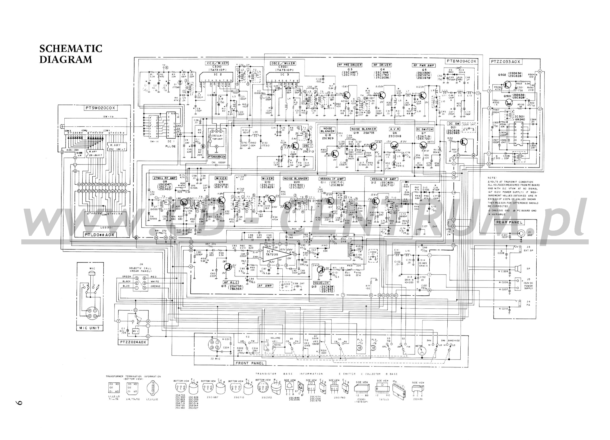

Major M580 AM/FM - Niska moc wyjściowa po naprawie, możliwe uszkodzenie końcówki mocy?

    pele187 napisał:
    Czyli spasować antenę jak najlepiej można, i wtedy zmierzyć ?
    NIE. :D
    Czy zamiast anteny mam wpiąć rezystor ?
    TAK. :spoko:
    Sztuczne obciążenie 4W/50Ω .
    Może dlatego dziwne wyniki się ukazują bo radio teoretycznie potrzebuje 13,8 V
    NIE.
    Po prostu ten reflektometr do sprawdzania dopasowania linii koncentrycznej wraz z anteną - do 50Ω - jest tylko z nazwy i bardzo często (prawie zawsze) jest niewiarygodny.
    Ale nie wiem co ma do rzeczy, gdyż Navia odbiera prawie z 12 km słychać mobili a na Majorze tego nie ma.
    Antena i kabel koncentryczny jest niezestrojona/y dla 50Ω - ot co -.
    Prawie wszystkie Chińskie reflektometry (szczególnie z nazwą lub napisem - do CB) to tylko wskaźniki czy jest więcej czy mniej tej odbitej i NIC więcej.
    Na 100% nie możemy się sugerować w odczycie w polu MOC PWR (PWR nadajnika) ponieważ to tylko "chłyt markietingowy". :D

    pele187 napisał:
    A czy można jakoś podkręcić by wydało 4W ? Czy wymienić końcówki ?
    Siedzi tam NEC C1306 1R99C.
    Toshiba TA7205 AP.
    Który odpowiada za moc na wyjściu ? Zdaje mi się, że Toshiba.
    Czy jak kiedyś odwrotnie podłączyłem i zadymiło się z radia, było u elektryka, zrobił mogło dojść do uszkodzenia stopnia mocy ?
    Dodam jeszcze, że dostałem to radio od szwagra, który jeździł z anteną Midland Ml 145 i nie była strojona, wiec może to wina końcówki ? Czy tylko wystarczy końcówkę wymienić ? Czy oddać do speca ?
    Toshiba (TA7205AP) to wzmacniacz Audio i stopień końcowy modulatora AM zarazem.
    uszkodzony? brak dźwięku w głośniku.
    NEC C1306 to nic innego jak 2SC1306 - VCC = 12V, Pin = 0.2W, f = 27MHz, PQ(min) 4W
    zbadaj, czy z drivera, na bazie wymienionego tranzystora, uzyskujesz 0,2W
    Przy odwrotnej polaryzacji zasilania, 99,99% ten tranzystor jest do wymiany.
    Do wymiany także dioda i część ścieżek z których poleciał dym.

    Saturn_five napisał:
    Przecież ten relikt przeszłości jest nierealny do zdobycia od iluś nastu lat. Uporządkuj pytanie o podstawy dopasowania SWR tych anten, na których wskazania mocy są różne.
    Jestem zdania, że koega odpisał notę katalogową
    Vcc= 12V, Pin = 0.2W, f = 27MHz, PQ(min) 4W
    i z tą nota poszedł szukać reliktu...
    obecnie się stosuje tranzystory typu mosfet w ogromnej przewadze układów PA(RF)
    CB tu nie jest wyjątkiem.
