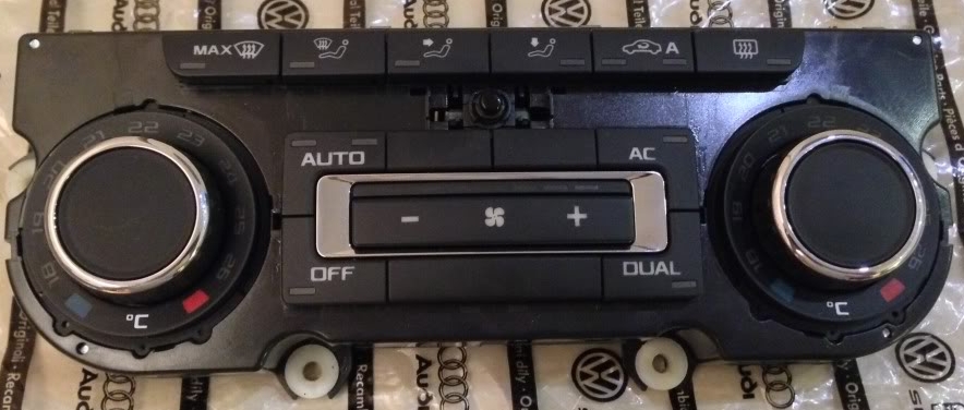

    Witajcie..
    Otóż od pewnego czasu zauważyłem iż mam problem z klimatyzacja otóż ustawienie pokrętła kierowcy na wartości od low do 29 st powoduje iz klima działa z temperaturą min co powoduje spadek temp we wnętrzu do 16 stopni, bez wzgledu na nastawy.
    Dopiero jeżeli przestawię u kierowcy na max zaczyna grzać ale w upały nic mi po tym....
    Serwis stwierdził iż panel klimatyzacji jest uszkodzony ponoć!!!! koszt naprawy 1800 zł, taki panel mogę dostać u siebie w Toruniu za 80 zł, montowany jest na 4 wkręty, ale dalej nie chce mi się wierzyć że to on jest powodem takiego zachowania się klimy (zaznaczam iż kwestia dotyczy tylko kierowcy)
    Może ktoś z doświadczonych kolegów mógłby wypowiedzieć się w tym temacie!!
    Czy faktycznie może być to powodem?

    Własnie wróciłem z serwisu Po diagnostyce wyszło ze jest przerwa w module sterowania klimatyzacją

    Czyli domniema iż to co mówi Aso jest prawda ten Panel ma naprawdę funkcję bardziej zaawansowną jak tylko pokrętła?
    Wczoraj dostałem poprawioną wycene na 2700 ;)
    Tu nie chodzi o żałowanie 2700, ale to już nie maluch i żeby się do tego dostać trzeba rozłożyć deskę, a i ponoć to lata po CANie a niech mi się jakieś błędy coś popsuję.

    dafit906 napisał:
    standardowy problemktory zaczal sie juz w polo w 2000 latach, zapewne CLIMATIC ?
    Skoro jest dwustrefowa to raczej Climatronic...
    LUKASZdiy napisał:
    ten Panel ma naprawdę funkcję bardziej zaawansowną jak tylko pokrętła?(...) i żeby się do tego dostać trzeba rozłożyć deskę
    Ja tam od VAGa ekspertem nie jestem ale albo panel albo serwomechanizm klapy mieszającej. Pokrętła panelu są tylko enkoderami, nie mają fizycznego połączenia z elementami układu wentylacji.
    Który masz panel (raczej ten pierwszy, bo drugi to była FL od 2009):
    Skoda Octavia II 2008 - Klima chłodzi za mocno (kosztowna diagnoza ASO)
  • #10 13794156
    LUKASZdiy
    mam pierwszy Panel od góry dodatkowo regulacja od grzania stołków
