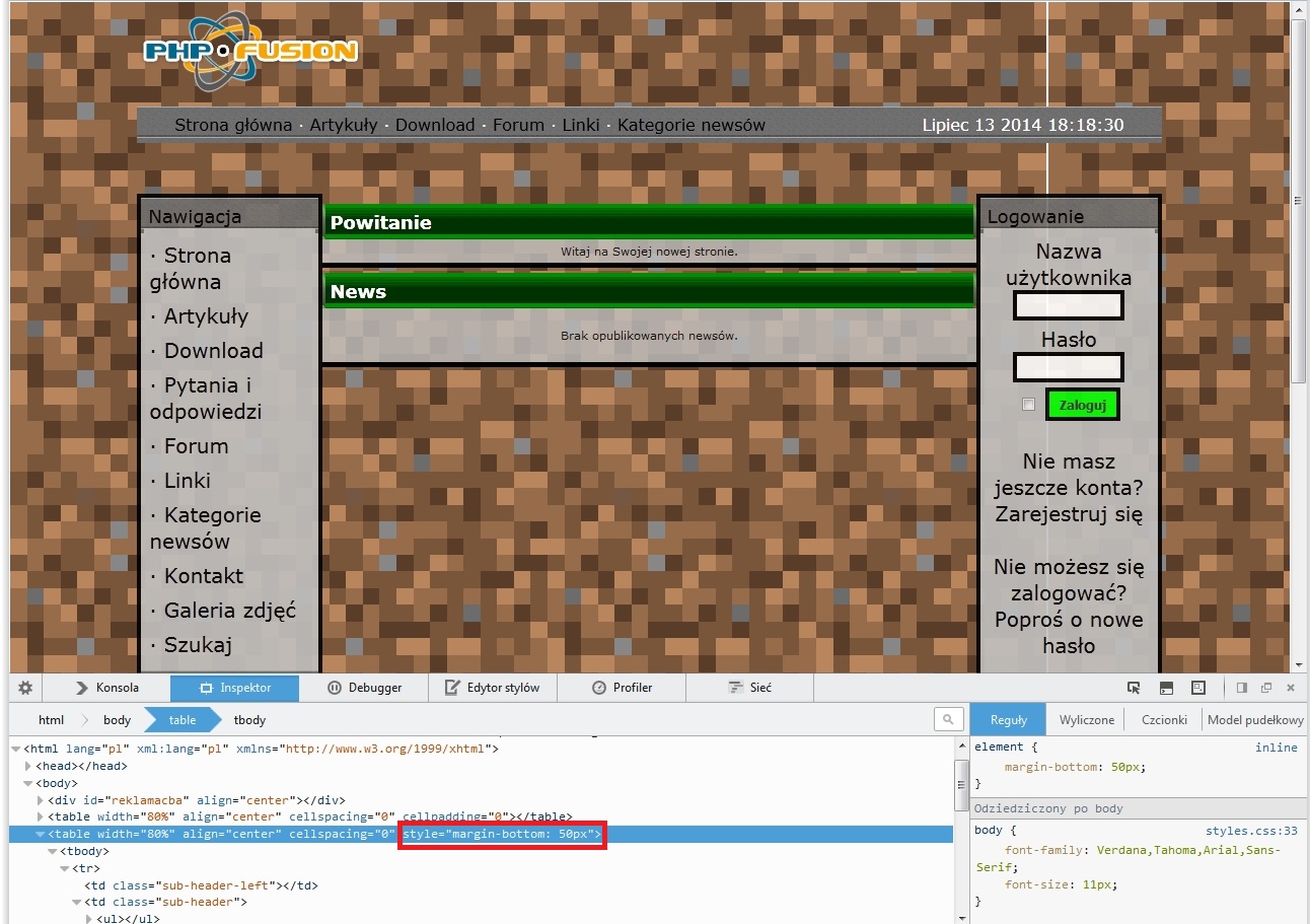

    To trwało kilka sekund.
    Jak zmienić pozycję lewego i prawego menu w PHP Fusion?
    Można to rozwalić na kilka sposobów. Ja to zrobiłem tak jak na screenie.
    Znajdź tabelę, która dotyczy menu i ustaw jej margin-bottom albo w taki sposób jak ja to zrobiłem albo tej tabeli przypisz klasę i w style.css do tej klasy przepisz margin-bottom o takiej wartości jak potrzebujesz.
    Tą tabelę powinieneś znaleźć w jakimś pliku szablonu dotyczącego nagłówka, nie wiem jak w PHP Fusion on się nazywa: header, top, overall_header ? Coś takiego.

  • #8 13794712
    radex324
    Poziom 24  
    Posty: 1248
    Pomógł: 50
    Ocena: 206
    Dzieki za pomoc rozwiązany temat.
